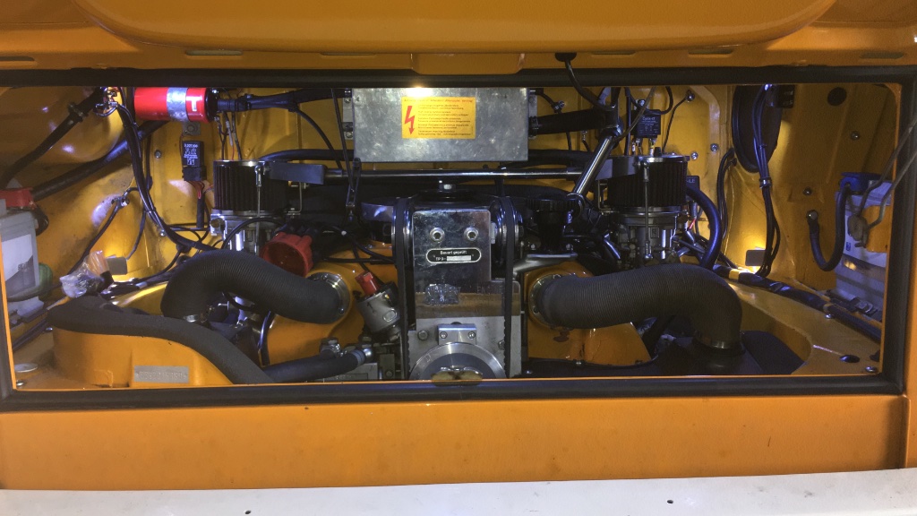

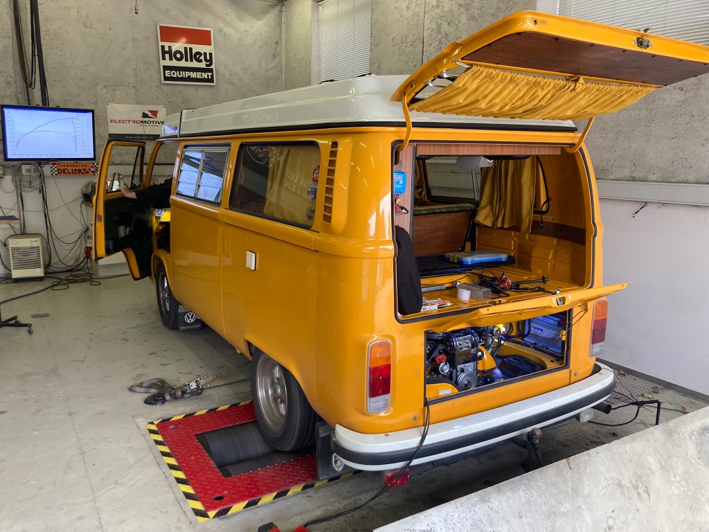

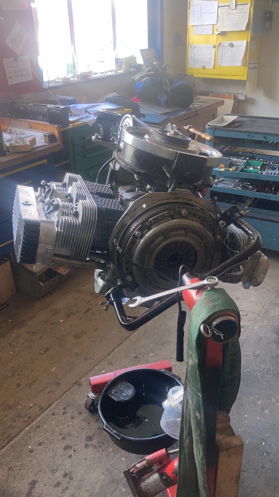

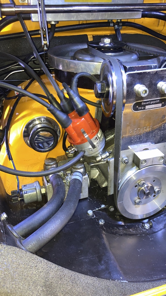

Hallo, gerade über diesen Fred gestolpert und kann auch etwas dazu beitragen.
Meinen 2,4er Riechert Motor vor 30 Jahren gebraucht gekauft und eingelagert.
Die Optik gefiel mir sehr, ein schöner Motor.
Er ist dann vor paar Jahren frisch überholt in meinem Bus gelandet.
Ich fahre das Riechertgebläse jetzt seit 50Tkm. Den ersten (gebrauchten) Riemen hab ich vorsorglich bei 20Tkm rausgeschmissen, war wohl unnötig.
Der aktuelle ist jetzt 30Tkm drauf, ist noch nie abgeflogen und läuft auch völlig unauffällig.
Keine Ahnung woher der schlechte Ruf des Systems kommt.
Beim Neuaufbau wurde penibel auf die Flucht des Riemens zu den Riemenscheiben geachtet und mittels Distanzscheiben alles schön ausgerichtet.
Um die Limalager zu schonen fahre ich den Riemen immer recht locker, er flattert etwas, aber nicht übertrieben. Man hat auch keine andere Wahl, beim rausnehmen nur eines Shims an der Riemenscheibe spannt er dann extrem.
Beim Kauf war ein Tafel Auspuff verbaut, der ist einem leisen VS für den Bus gewichen.

Ich vermute, dass es oft an der Qualität der Riemen lag, bzw. liegt. Das war la aich keine gängige Riemengröße und mir ist auch auch schon passiert, dass die Riemen zwar "neu" waren, aber eben doch alte Lagerware. Dann kommt noch die Montage dazu und schon wird das System verissen, obwohl es nicht daran schuld ist. Allerdings ist ein gerade laufender Riemen immer im Vorteil.
Wichtig ist auch, dass bei einem neu montierter Riemen in den ersten 200 - 300km die Spannung kontrolliert und sofort nachgespannt werden sollte. Sonst sind die Flanken des Riemens schnell verbrannt und der Riemen rutscht trotz guter Spannung durch. Und dann wird er auch nicht sehr alt.
