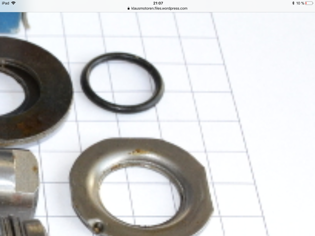

Nur noch eine Frage
Kommt der O Ring vor oder nach der Abdeckscheibe?
Sprich Ausgleichscheiben/ O Ring / Abdeckscheibe oder Ausgleichsscheiben/ Abdeckscheibe / O Ring / Tragarm?

- 5AEE7D1D-2025-4599-AE92-8E964579C426.png (417.71 KiB) 3751 mal betrachtet

Re: Sturz einstellen nach TAS Einbau
Kommt auf deine Tragarme an, nur wenn die Nut für den O-Ring vorhanden ist, wird er verbaut.
Also Einstellscheiben - Abdeckscheibe - O-Ring
