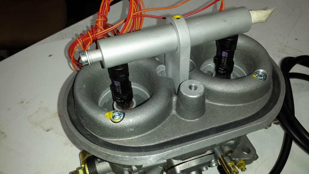

Ein Kunde hat mir neulich diese Umrüstung mitgebracht.
Schön verarbeitet aber .....
durch die unteren Düsenlager mir dem dicken Steg komm zu wenig durch. also kein Vorteil gegenüber dem Vergaser.
Die Düsen rotzen immer auf die Klappe.

Die Luftfilterplatten schauen interessant aus.
Weißt du woher die sind?

Es sind keine Luftfilterplatten sondern Vergasergrundplatten für meine Luftfilteranlagen ;-), ich hab sie auch mal probeweise für Sportluftfilter bearbeitet , ist aber zu aufwendig und es gibt genug Platten auf dem Markt, die günstiger sind,

OK danke. Mir gefallen nur die mitgegossenen "Einlaufringe". Ich hatte mal solche Ringe mit gebrauchten Vergasern gekauft, die waren anstelle der Trichter anzuschrauben. Hab die aber nirgendwo zu kaufen gefunden. Wir würden die ab und zu bei den Buggys brauchen, weil dort meist wenig Platz nach oben ist und nur sehr niedrige Luftfilter verbaut werden und somit keine Trichter möglich sind.(Der Motor mit dieser Vergaseranlage/Ringen hatte eine Spitzenleistung).

Ich kann mal Bilder machen wie das mit Sportluftfilter aussieht.
eine Satz Rohlinge haben ich noch. Deckel dazu habe ich nicht . da mein Zerspaner überlastet ist.
Die letzten 80st wurde normal bearbeitet.

Danke. Ja, ein Foto mit Sportluftfilter wäre schön, damit man sich was vorstellen kann, wie das aussieht/passt, weil die äußeren Ränder der Platten schmal aussehen.
