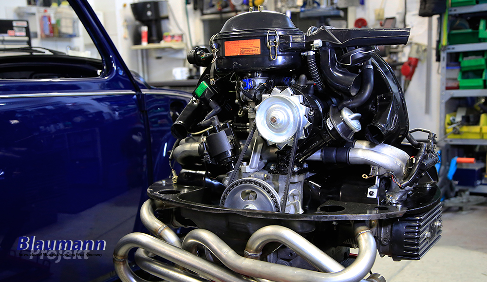

Re: 1600i ACD Luftfilter
Verfasst: Sa 27. Jun 2020, 21:04
Rallegolle hat geschrieben:Bild
Also die Luft für den Leerlaufluftdingens VOR dem Filter abzunehmen ist,milde ausgedrückt,etwas unschön gelöst.Die Dinger mögen Dreck mal garnicht ab...aber sind zudem auch noch ganz schön teuer.
