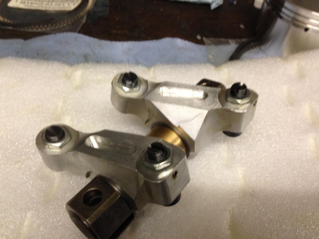

Fährt jemand diese Kipphebel von Weiss und hat Erfahrungswerte?

Sind auf jeden Fall gut. Hab ich immer da mit Wellen und distanzhülsen .

In welchen Übersetzungen hast du sie da?
Was würden Sie mich bei dir kosten?
Re: Kipphebel Weiss Automotive
Verfasst: Di 10. Okt 2017, 18:17
von Udo
Ich habe sie gebeten mir nur 1,5 er zu machen. Kleiner macht beim Typ4 keinen Sinn . Mit Wellen und distanzhülsen kosten sie 850 incl. Satz

Hallo Udo, kann man die Weiss Kipphebel mit 1.5 Übersetzung mit original Typ4 Alu Stößelstangen verwenden oder braucht man unbedingt Kugelköpfe?
Gruss und Danke für deine Einschätzung.
Klaus
Verfasst: Sa 2. Mai 2020, 12:54
von Udo
hrtzbsvaad hat geschrieben:Hallo Udo, kann man die Weiss Kipphebel mit 1.5 Übersetzung mit original Typ4 Alu Stößelstangen verwenden oder braucht man unbedingt Kugelköpfe?
Klaus
Auf jeden Fall Kugelköpfe.
