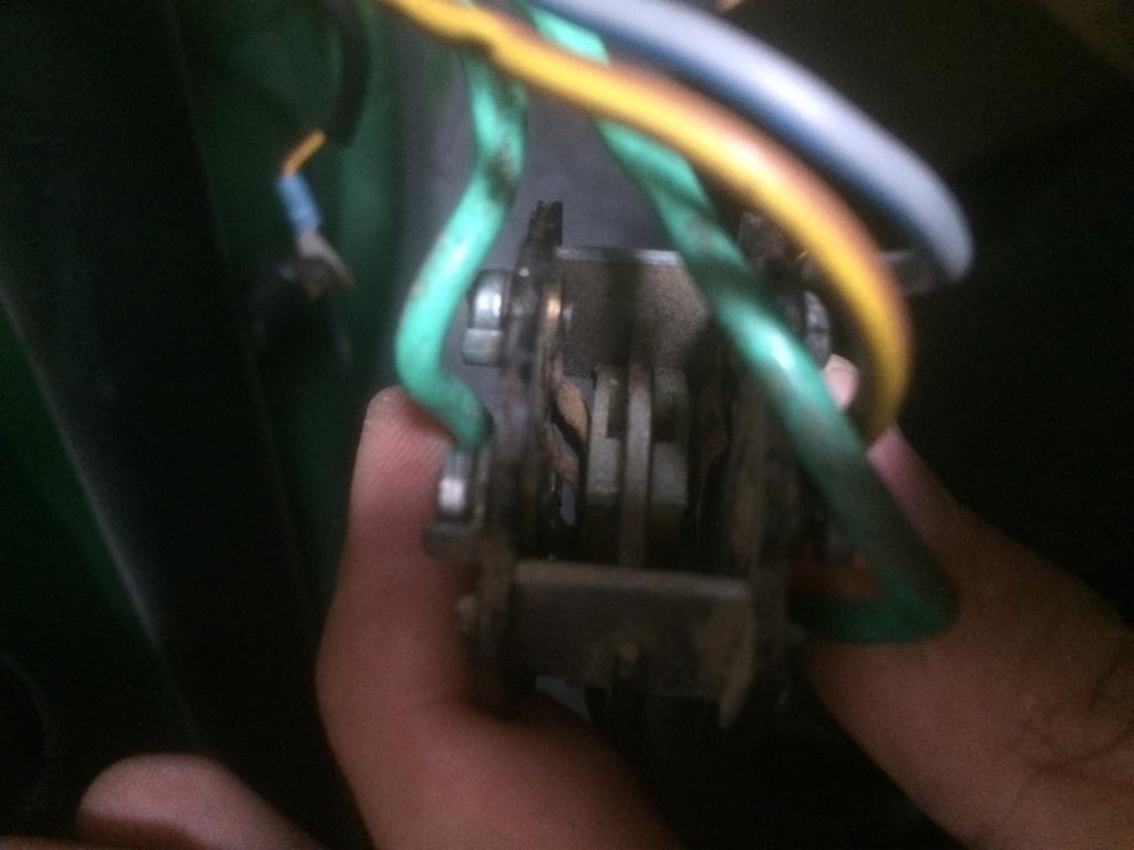

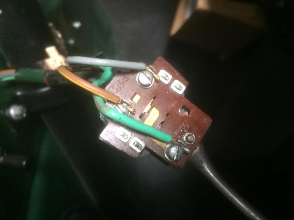

Re: Blinkerhebel Ovali 1953
Guter Tipp, werde ich antesten, mehr wie kaputt kann ich es nichts machen
- IMG_9032.JPG (55.98 KiB) 2814 mal betrachtet
- IMG_9031.JPG (53.66 KiB) 2814 mal betrachtet
@Michel
hab den Schalter heute mal ausgebaut, gereinigt ohne erfolg
der ist leider vernietet somit ist ein eZerlegung nicht so einfach möglich -
die Messingzungen/Fühler liegen eigentlich auch alle fett auf - bin aktuell ein bisschen ratlos
Michl
