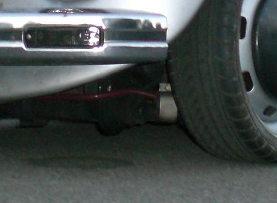

@yoko:
Das war nur ne "Probemontage" 165/45/15 auf 4,5x15ET34 Radkappe.
Ich fahr seit über 10 Jahren 165/65/15 auf 4,5x15ET34 rundum (hier nur hinten).
CIMG0585 kl.JPG (75.93 KiB) 1844 mal betrachtet
