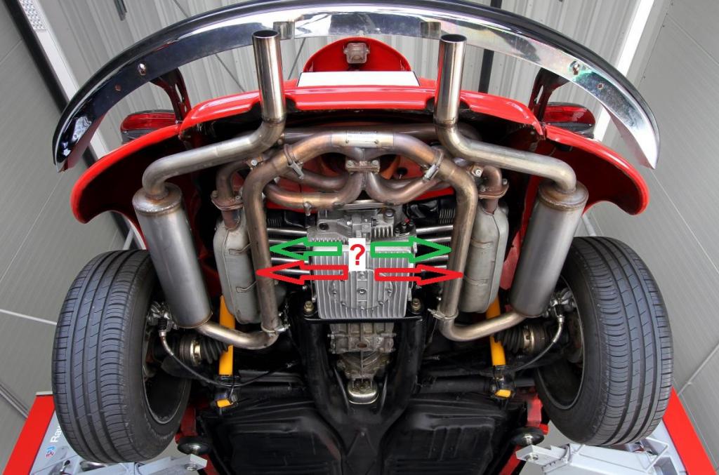

bin immer noch dabei so viele Infos wie möglich zusammenzutragen, damit ich abschätzen kann, ob AHK und Auspuffanlage platzmäßig passen.
Frage: kann mir jemand die beiden auf angehängtem Foto markierten Maße von einer Ahnendorp Streetsport ermitteln?
Vielen Dank.
Gruß fux
Vielen Dank.
Gruß fux
