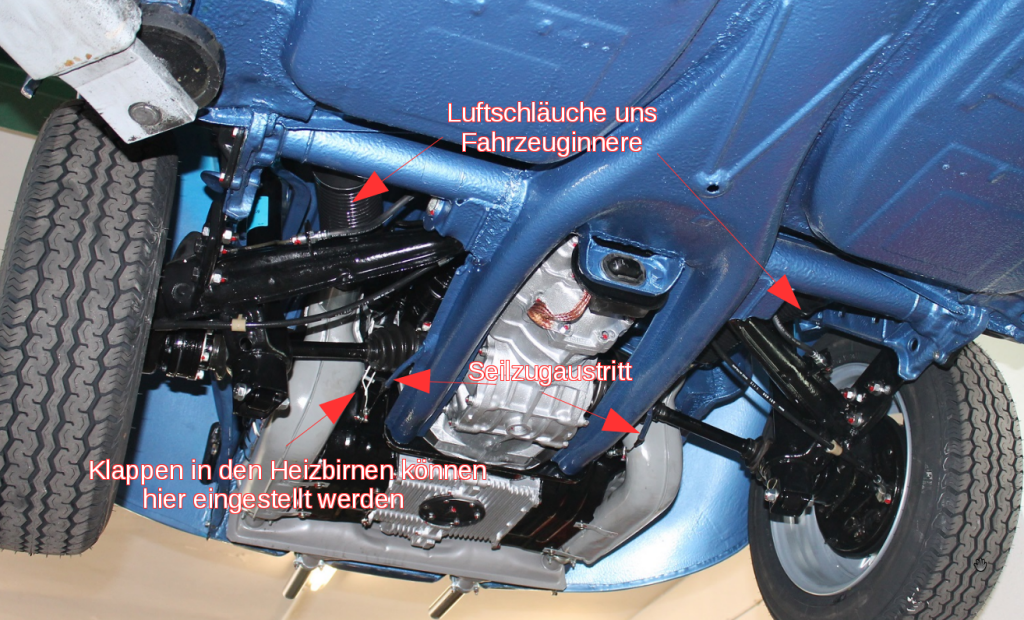

vielleicht hilft das weiter für's Verständnis
an den 2 Hebelchen im Innenraum geht eines per Seilzug unter die Rückbank und einer steuert die Heizungsklappen an den Heizbirnen. Dort kann man auch einstellen wie stark geöffnet wird bzw wenn in ZU-Stellung immer noch warme Luft heraus strömt die Klappenstellung in "Zu"-Stellung. Dort kann auch die Mechanik angerostet sein oder der Hebel hat sich verklemmt etc.

Fuss-im-Ohr hat geschrieben:vielleicht hilft das weiter für's Verständnis
Bild hier geliehen http://www.holucar.de/files/holucar/ima ... n_heck.JPG
Hallo Jürgen
vielen Dank, da ich ja im Inneren keine Hebel habe, muss ich mal schauen ob ich sie ohne Hebel verstellen kann, dass sie dann auch geschlossen bleiben
