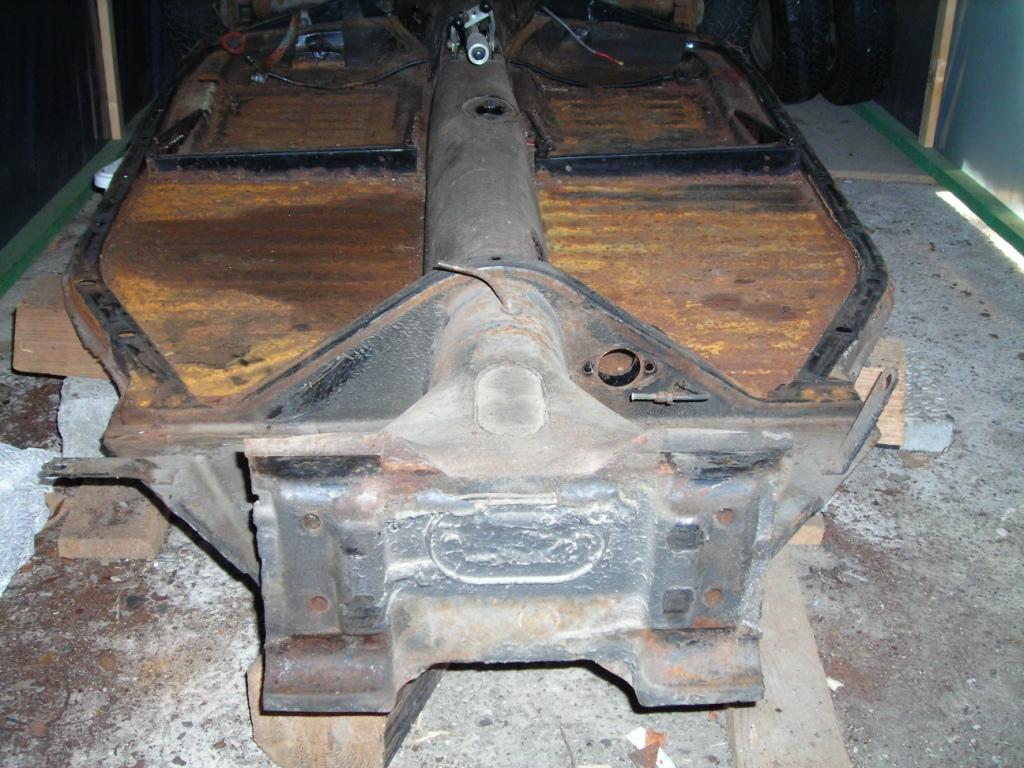

Hier nun ein paar Bilder von Anfang :
Die Bodengruppe als ich sie gekauft habe

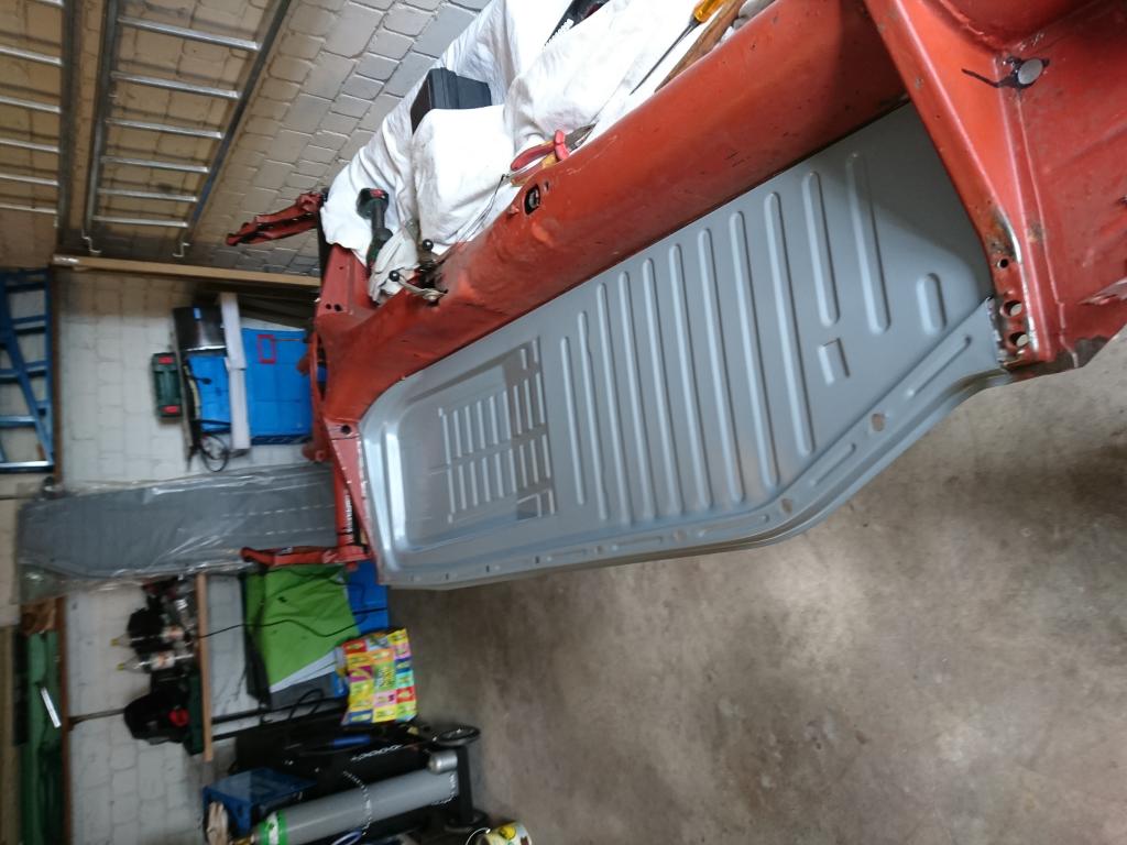

Entschieden beide Bodenbleche neu zu machen
Beifahrerseite Probe gelegt

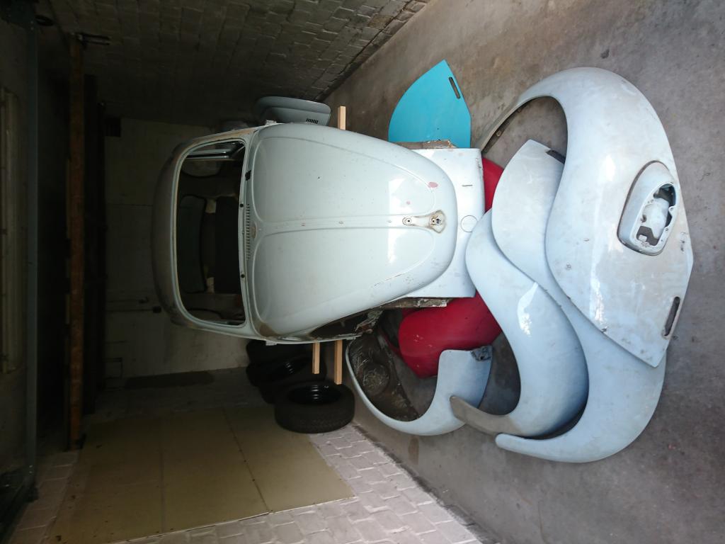

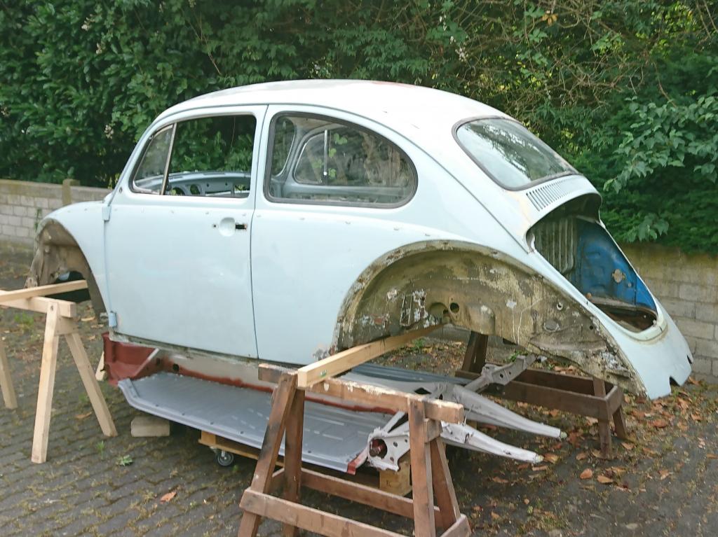

eine neue Karosse besorgt, die besser zum BJ passt, als eine MEX Karosse
Werde hier meine Fort.- und Rückschritte weiter zeigen.
Ich hoffe euch gefällt es.

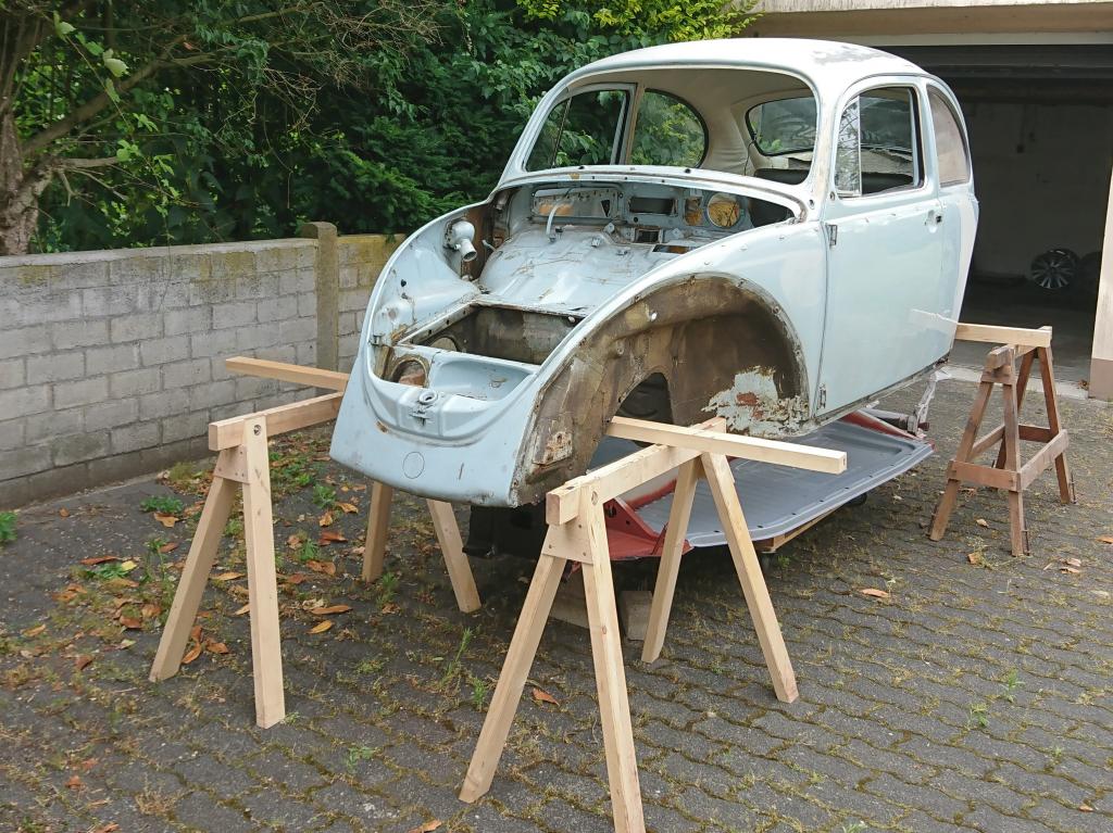

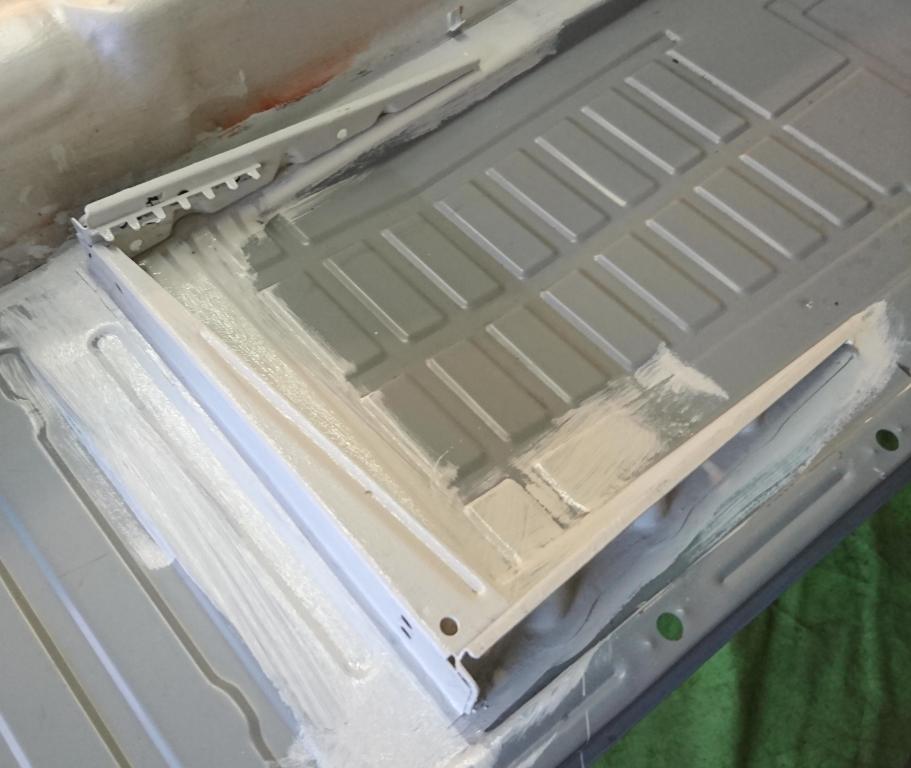

Hallo zusammen hier ein paar Bilder meiner letzen arbeiten:
Probehochzeit 1
Probehochzeit 1
Probehochzeit 2
Probehochzeit 2
Probehochzeit 3
Probehochzeit 3
Bleche angeschweißt
Bleche angeschweißt
Festgestellt das die mitgelieferten Sitzschienen ein Stück kürzer sind als die Orginalen.
Morgen wird der Rest geschweißt .
Nun noch die Frage welche Sitzschienen verwenden , Repro ( Wolfsbürg West) oder die Orginalen die drauf waren?
Weitere Bilder folgen...
Gruß MAX

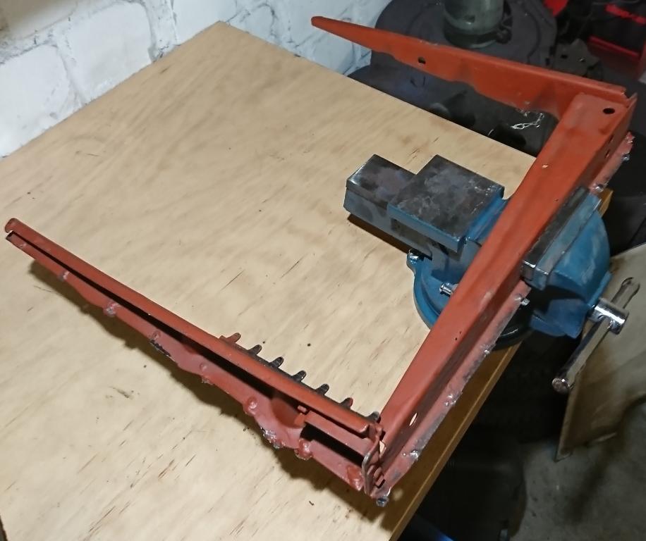

Hallöchen zusammen,

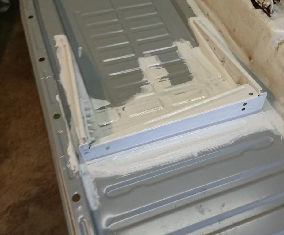

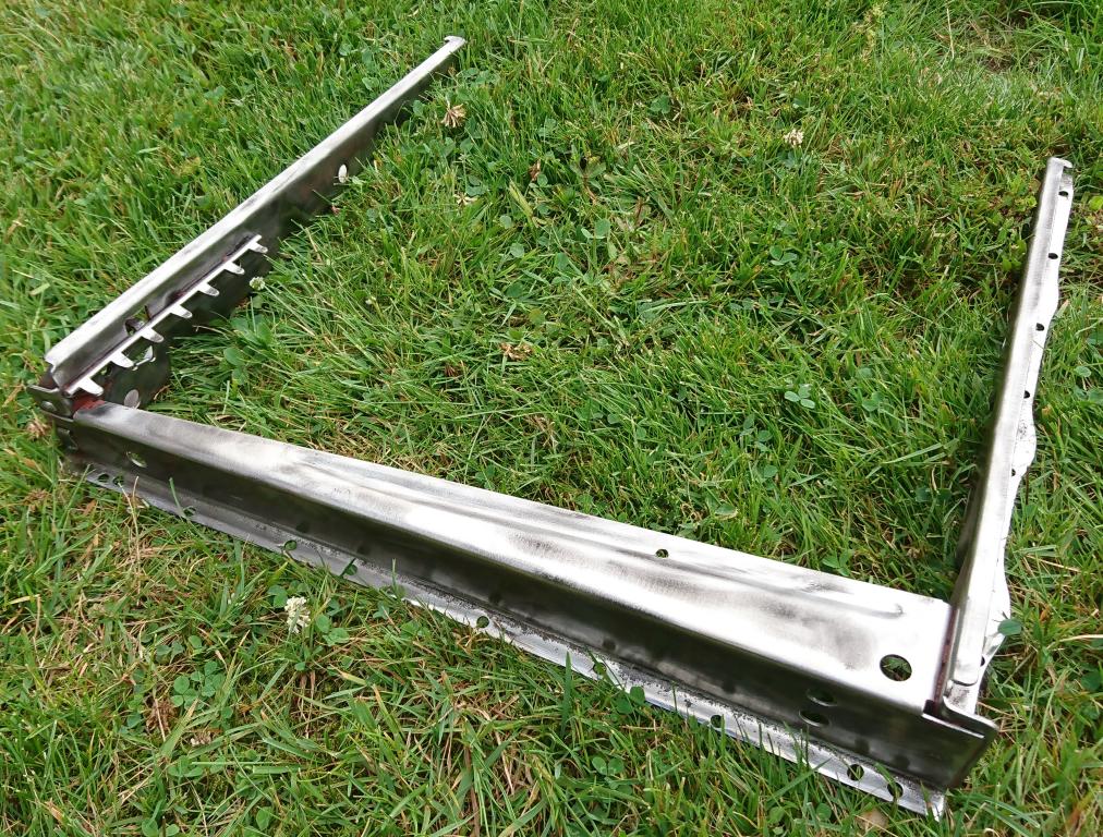

da mir keiner die Frage beantwortet hat, habe ich mich für die orginalen Sitzschienen entschieden.
Diese habe ich ausgebohrt und komplett sauber gemacht und dann wieder neu auf die Bleche aufgeschweißt.
Hier nun die Bilder meiner Arbeit:
Ausgebohrte Sitzschiene
Saubere Sitzschiene
Saubere Sitzschiene
Mit Sitzgestellt aufgeschweißt, damit die Maße passen
Fertig :D
Fertig :D
Feritg 2 :D
Feritg 2 :D
Weitere Bilder folgen, sobald ich weiter gemacht habe.
MFG Max
Re: Meine 1970er Savanne
Verfasst: Fr 14. Jul 2017, 19:12
Da gibt es nicht vielzu beantworten. Soviel wie möglich Orginal, Passform und Qualität sind meistens deutlich besser. Also nicht um jeden Preis, aber diese Schienen sind doch einwandfrei :up:
