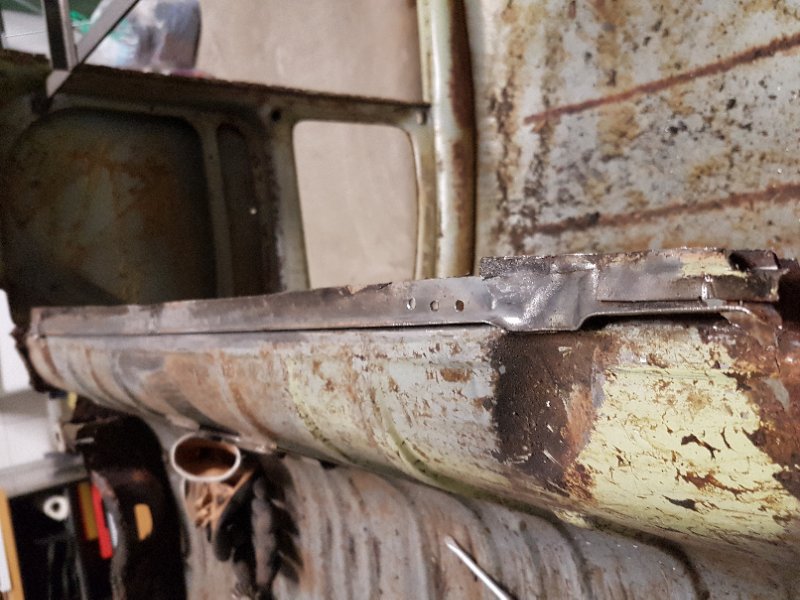

Die Seitenwand (bzw. eher der Innenkotflügel) habe ich entfernt auf beiden Seiten, und dann die angrenzenden Blechteile von Rost entfernt und mit Brunox versiegelt.
Der "neue Innenkotflügel" habe ich sandgestrahlt, die Stellen die zu reparieren waren repariert und dann sie auf Stoß eingeschweißt. Natürlich immer wieder die Kotflügel montiert um zu sehen ob sie noch passen. Sie passen auch relativ gut - soweit Repro-Bleche passen können - werden aber noch am Ende genau angepasst.
Die mittlere Seitenwand habe ich dann auch angepasst und wieder verscheißt.
Bei der B-Säule habe ich die unteren 8cm neu gemacht. Dabei konnte ich Gott sei Dank auf eine B-Säule von einem anderen Käfer zurückgreifen. Diese habe ich sandgestrahlt und anschließend angepasst und verschweißt.
Frage: Müssen hier noch Ablauflöcher eingebracht werden?
Ja das ist der aktuelle Stand meines Projekts. Werde heute Abend noch Fahrerseite fertig stellen (mittlere Seitenwand fertig verschweißen) und morgen mit den Endspitzen beginnen.

B. Scheuert hat geschrieben:Alle Achtung :like: Waren die Innenkotflügel noch Orginalersatzteile? Sie passen so gut 8-)
Die Innenkotflügel sind aus einem 58er Unfallwagen. Dem ist bei einem Unwetter ein etwas größerer Baum auf die Front bzw. aufs Dach gefallen.
Habe damals die Seitenwände komplett von dem gekauft und nur die Innenkotflügel dann rausgetrennt und bei mir auf der Arbeit sandgestrahlt..
Leider hatten sie doch etwas Rost. Einmal die Stelle wo die Bleche doppellagig sind und an der stelle wo man eh sieht das sie geschweißt wurden.
Und danke. nach vielen Tiefs in diesem Projekt (ist ja mein erstes in diesem Ausmaße) bin ich endlich wieder an einem Hoch angekommen.. und das hat es auch gebraucht. :music-rockout:
Grüße Fong
Edit: Achja, muss ich bei dem zweitletzten Bild (nenns mal mittlere Seitenwand) Ablauflöcher bohren?
Beiträge: 8953
Re: Restauration Käfer Bj. 8/61
Ja, solltest du. Bei mir (1303) sind da 2 Abläufe drin. Nicht gebohrt, sondern ausgeformt. Eines wäre mit Sicherheit die Minimumlösung. Alleine schon, damit die Hohlraumversiegelung da nicht stehen bleibt.
