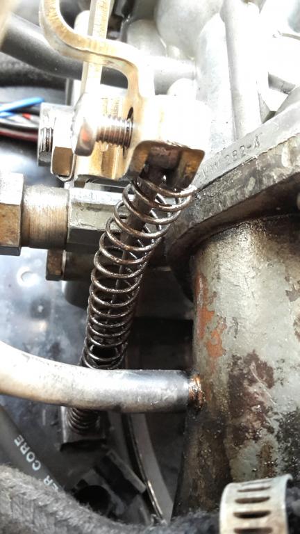

Ich habe neulich ein Bild im Netz von einem 31 PICT-3 Vergaser auf einem AB Motor gesehen, der um den Gaszug, der zum Hebel führt keine Feder hatte.
Meiner hat da eine zyl. Druckfeder und die verklemmt sich ab und zu am Fuß des Vergasers.
Ich befürchte, da wurde extrem wild zusammengepuzzelt, so wie möglicherweise mein ganzer Motor ein irgendwie zusammenpassendes Teilesammelsurium ist.
Wenn da KEINE Feder hinkommt, dann würde das auf jeden Fall Sinn machen. Hab schon geflucht, wie man so einen Quatsch bauen kann.
Die Frage ist, ob diese Feder benötigt wird, damit die Rückstellkraft am Gaspedal ausreicht. Sonderlich schwer geht das nämlich nicht.

Hat ein AB Fahrer mal ein paar Bilder vom eingebauten Vergaser und der Gaszugbefestigung?
Ich mache heut Abend mal Bilder wie's bei mir ist und stell die dann hier ein.

Hallo Dirk,
da gehört keine Feder hin, der Zug geht aus dem Führungsrohr ohne weiteren Firlefanz direkt an den Vergaserhebel, wo er mit dem runden Klemmstück befestigt wird. Die einzige Feder ist die senkrecht angeordnete Zugfeder zwischen Hebel unten und Halter oben.
Darin unterscheidet sich der AB auch nicht von den anderen Motoren aus der Zeit und selbst der 1500er im Bus sieht genauso aus.
Bin auf Dein Photo gespannt,
Gruß​ Burkhard

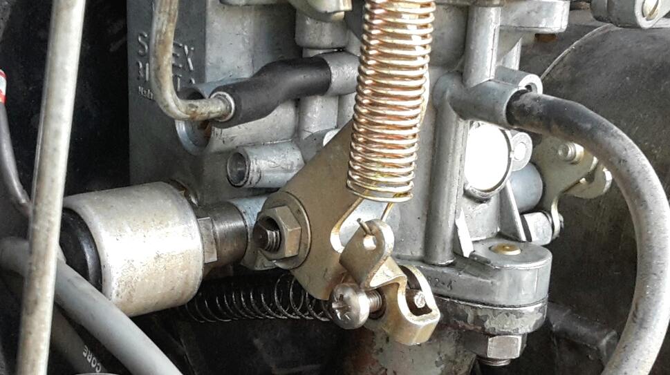

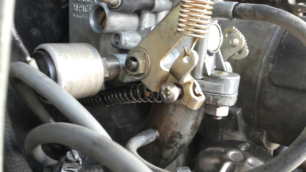

Ich könnte mir vorstellen, daß evtl. mal der Gaszug schwer ging und man durch die Feder Unterstützung schaffen wollte.
Ich häng mal ein paar Bilder an und bau die Feder aus.

Ist ja mal ne interessante Variante.
Vielleicht hakte die Drosselklappenwelle oder das Gasseil war nicht richtig verlegt ?
Drosselklappe sollte vielleicht schneller schließen ?
Irgendwas hat sich der Vorbesitzer dabei wohl gedacht.
Was auch immer ?

Beim Ovali mit 28PCI ist das mit so einer Feder gelöst.
Das ist ein wilder Mix.
Wenn die Serienfeder nicht reicht,liegt es meist an einer ausgeschlagenen Drosselklappenwelle.

danke für die Infos.
Okay, dann ist's ja gut, dass der Gaser von Wensing überholt wurde und ich dem Gaspedal den Überholsatz gegönnt habe.
Sollte dann also ohne die Feder funktionieren und die Rückstellkraft durch die normale Feder am Hebel auch ausreichend sein.
Ich werd's ja sehen, wenn die andere Feder draußen ist.
Jetzt hab ich auch die Erklärung, warum ich mir jedes mal beim Gaszug einfädeln die Finger verknotet hab.
Hand 1) Feder zurückdrücken und halten
Hand 2) Gaszug mit Spitzzange in die Aufnahme zittern
Hand 2.1) Fixierschraube zudrehen :confusion-scratchheadyellow:
Ich glaub ich muss mal ein Wörtchen mit den drei "Fachleuten" reden, die bis jetzt am Motor dran war'n und mal höflich nachfragen warum denen das nicht aufgefallen ist ;-)
Gruß Dirk

Hügi hat geschrieben: Meiner hat da eine zyl. Druckfeder und die verklemmt sich ab und zu am Fuß des Vergasers.
t
das ist das alte System, da fehlen aber zwei Teile : einmal eine ca. 5cm lange Hülse, die über das Ende der Feder kommt und dann noch eine Art geschlitze Scheibe, die über den Zug vor der Verdickung geschoben wird und so die Hülse sichert und die Feder vorspannt.So wird der Zug auf Spannung gehalten und der Vergaserhebel sicher in Grundstellung gebracht. Das funktioniert bei mir sogar mit 2x 34PCI und es kann sich auch nichts verklemmen .
Das Konstrukt ist auf dem Bild leider teilweise verdeckt. Die 'neue' Feder am Vergaser selbst ist dann überflüssig.
