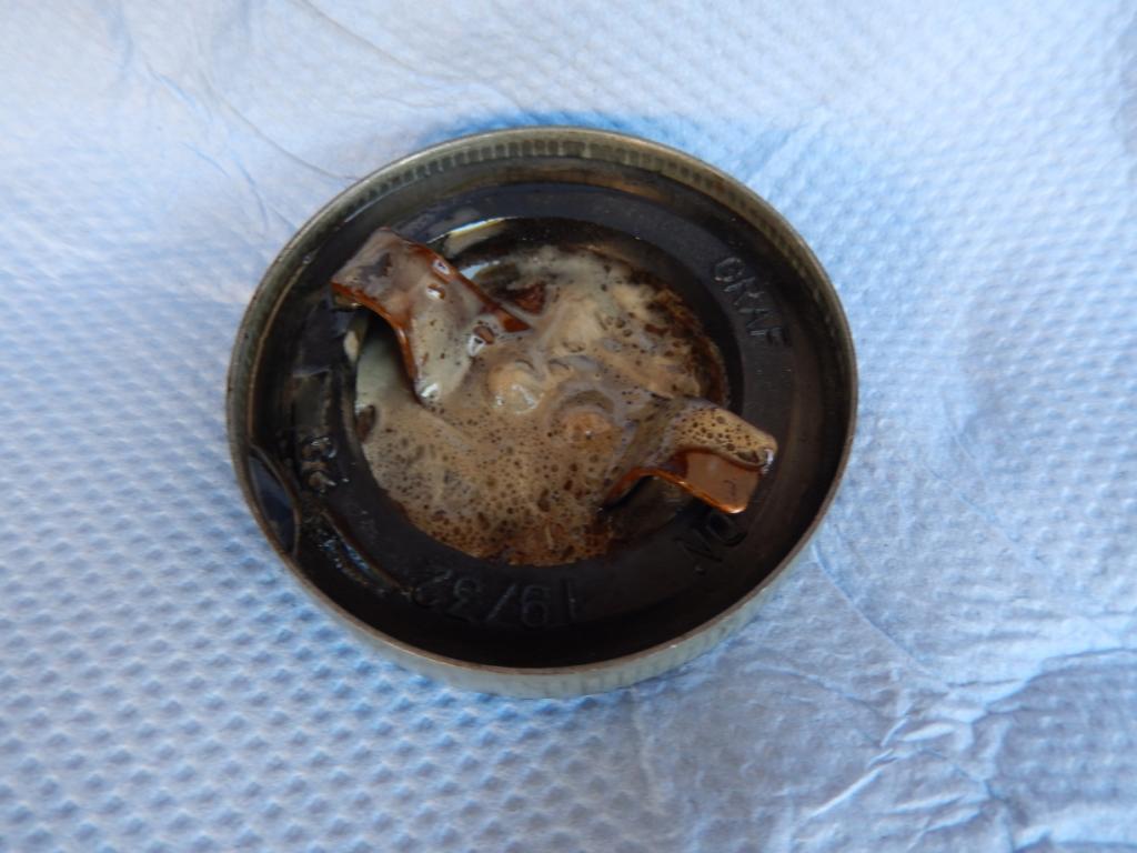

Hallo Zusammen,
hab meinen Käfer letzte Woche aus dem Winterquartier geholt.
Beim Check ist mir am Öleinfülldeckel gelblicher Ölschaum aufgefallen.
(Bilder hab ich unten beigefügt)
Ich kenn das eigentlich nur von Wassergekühlten Motoren und bei viel Kurzstreckenfahrten.
Hab in Netz gelesen es anscheinend von Wasser im Motor zustande kommt, das sich über die Standzeit ansammelt.
Ich hab jetzt mal vier Fahrten in die Arbeit gemacht. Einfach sind das ca. 40min Fahrt ... davon ca. 20min konstant bei 80-90kmh.

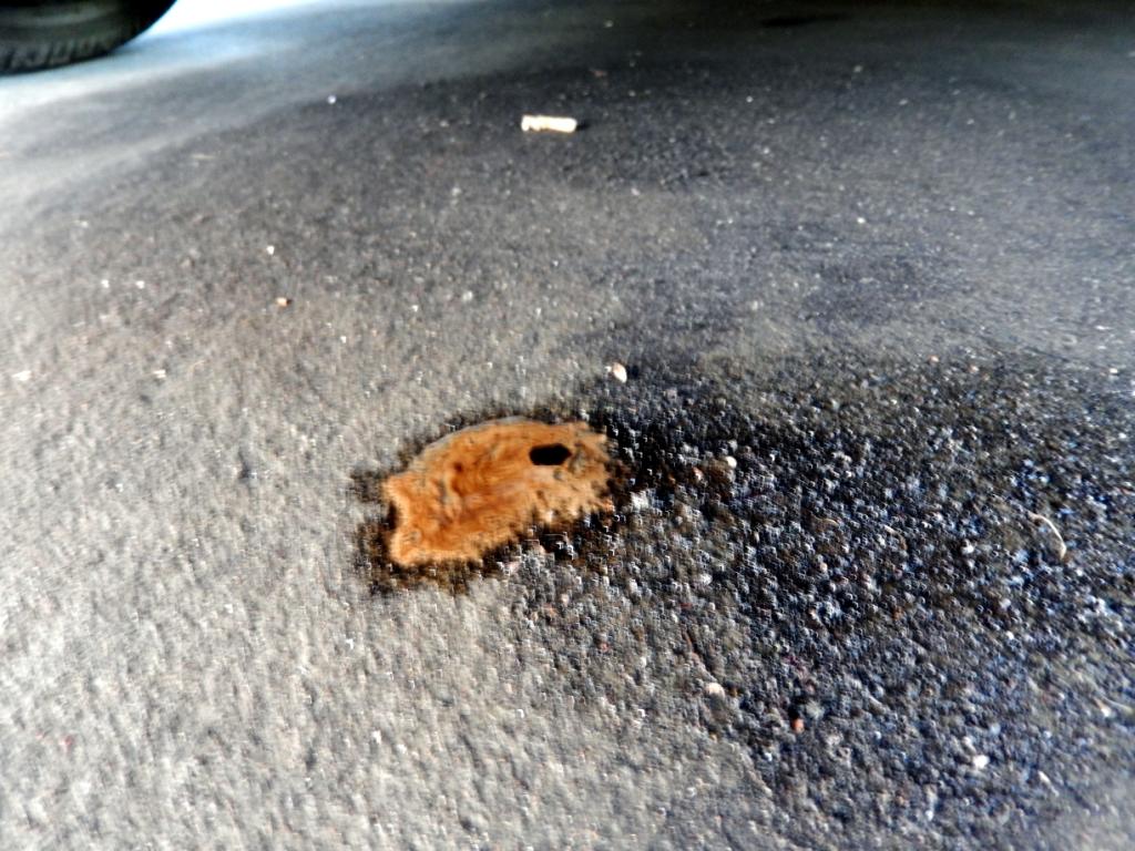

Heute hatte ich dann den Schmodder unter dem Auto auf dem Boden nachdem ich ihn abgestellt hatte.

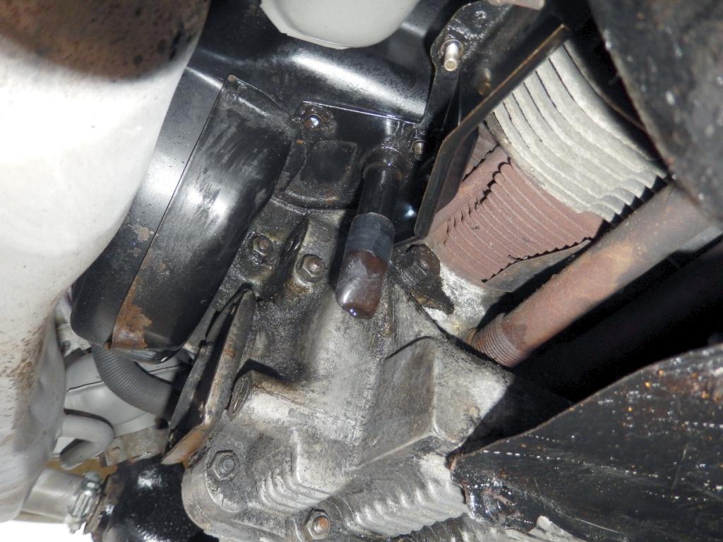

Denke es drückt bei dem Rohr unterm Motor raus.
Wie kommt das beim Käfermotor zustande und was muss ich beachten?
Wie bekomme ich das weg?
Motor ist ein 65er 1200er. 24000km auf dem Tacho (vermutlich 124tkm, stand lange)
Motoröl ist Motul 20W50. Ölstand leicht über der Mitte der beiden Messstriche.
Zündkerzen, Zündkabel, Zündspule sind neu.
Öldruck im kalten Zustand ca. 3Bar
Öltemperatur bekomm ich kaum über 80° ... nur wenn ich länger mal 100kmh fahre, geht sie minimal höher.
(gemessen mit einem VDO-Messstab)
Zündzeitpunkt stimmt
Ventilspiel habe ich vor ca. 500km eingestellt.
Hier noch die Bilder:
Grüße Flo

das ist nicht auf eine lange Standzeit zurückzuführen sondern auf Fahren bei kaltem Wetter und / oder hoher Luftfeuchte. Das hab ich auch beim Jubi wobei hier die Rotze nicht unten raus geschmissen wird sondern sich in einem Pöttchen unter dem Öleifüllstutzen sammelt.
Das was an O²-Feuchte der Ansaugluft im Motor nicht verbrannt wird sammelt sich im Öl und setzt sich dann als Schlamm an der kältesten Stelle des Ölkreislauf ab (Kondensat).
Hat ansich nix mit Wasser- oder Luftgekühlt zutun. Im Winter hat man eben mehr Schlammbildung dadurch das unsere O²-gekühlten Motoren längst nicht so heiß werden wie im Sommer.
Reinige den Kram und check des Öfteren den Deckel....... es wird sich immer wieder da was absetzen.

Aber dann funktioniert doch das System so wie es soll.
Der Schmodder wird über das Rohr und das "Gummiventil" nach Außen abgeführt.
Das "Problem" wird immer wieder behandelt da scheinbar wirklich nicht alle wissen worin die Ursachen liegen.
Steinaltes Öl, Kurzstrecken, keine Öltemperatur sind nur wenige Punkte die dazu beitragen das sich die Pampe bildet.
Das wurde im Beitrag oben bereits aber schön erklärt.
Sol heißen; mach dir keinen großen Kopp, das ist bei fast allen Käfern (meinen Mex inbegriffen) so.

wo ist denn da ein Pfeiferl untenraus?
bei allen Käfermotoren?
Re: gelber Ölschaum im Öleinfülldeckel und unterm Käfer
Verfasst: Di 28. Mär 2017, 21:12
von Volki
genau mittig im letzten Bild..... schwarzes Röhrchen mit einer bräunlichen Tülle aus Froschfotzengummi...
:1200cc:
Verfasst: Di 28. Mär 2017, 21:17
von yoko
swingheini hat geschrieben:wo ist denn da ein Pfeiferl untenraus?
:handgestures-thumbupright:
"Peiferl" wird das bei uns so das Plastikteil unten bei den Öleinfüllern mit Ablaufrohr genannt, wo sich der "Schmodder" sammelt und durch den Schlitz unten im Plastikteil dann langsam abtropft. Teilweise verdunstet auch das Wasser aus der Öl/Wasser/Emulsion, aber nur dann, wenn das "Pfeiferl" ziemlich neu ist, weil dann der Schlitz relativ eng ist. Bei den uralten Teilen ist der Schlitz weit und die Suppe läuft dann nach dem Abstellen in einem raus.
Tut mir leid das ich mit dem "Pfeiferl" Begriff für Verwirrung gesorgt habe... :lol:
:character-oldtimer:
Das System mit dem Rohr/"Pfeiferl" hats zumindest bei dem 1200ern ziemlich lang gegeben, auf meinem ehem. 1200er war bis Bj. 1973/74 dran. Bei den Neueren (und 1600ern) kam dann die Variante mit dem Öleinfüller ohne Rohr (die dann meistens durchrosten). Aber ab wann weiß ich nicht...
