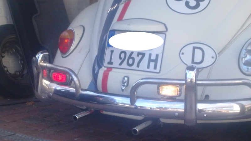

nur mal den Gedanken ausgeschrieben: darf man die Nebelschlussleuchte als 3. Bremslicht nehmen? Bedingungen?

Das wird wohl an der Kennzeichnung der Leuchte scheitern...
Entspricht der ECE R7(Begrenzungs-, Schluss-, Bremsleuchten):
* A für Begrenzungsleuchte(Standlicht)
* R für Schlussleuchten
* S für Bremsleuchte(S1,S2 und S3)
* D für aus 2 leuchten bestehende Teile
Guck aml aufs Glas, was drauf steht :-)

Hay,
das is garnicht erlaubt!!!
Mach das lieber nicht, da es sich um Nebelschlusslicht handelt, und das sind nun mal keine zusätzlichen Bremsleuchten...
Die kannst du dir jederzeit nachrüsten.
Der name sagt es schon, das es keine Bremsleuchten sind.
wenn die Cops dich greifen, hagelt es Punkte.
LG

Habs nun um- und abschaltbar gebaut. Funktionen: Aus / Nebelschlusslicht / 3. Bremslicht
Werd dennoch mal beim TÜV fragen..

schickard hat geschrieben:gerad noch gefunden, ein gut lesbarer Beitrag vom TÜV zum Thema Beleuchtung
http://www.tuev-sued.de/uploads/images/ ... /1_104.PDF
Yep...schöne Übersicht. Und schon weiß ich, dass das mit meinem 3. Bremslicht so nicht geht... :roll:
