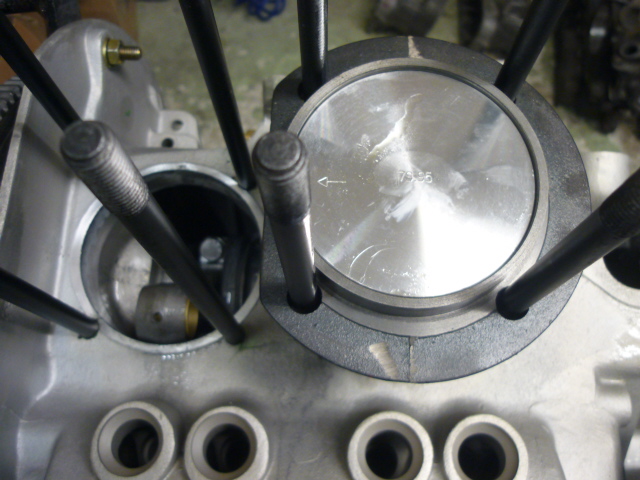

Momentan bin ich federführend an einem 30PSler dran der 83er 1200er AA-Bigbore in Kombination mit der Käferlandwelle mit 69,5mm Hub.
Ich poste mal nen paar Bilder wenn das fertig gefräst ist.

Das wird denn wohl mein Motor sein :-D
Die Zylinder sind derzeit beim Fräser der sich gut Zeit lässt, mal schauen wann es die edelen Teile wieder gibt.
hier ein kleiner Einblick ;-)
