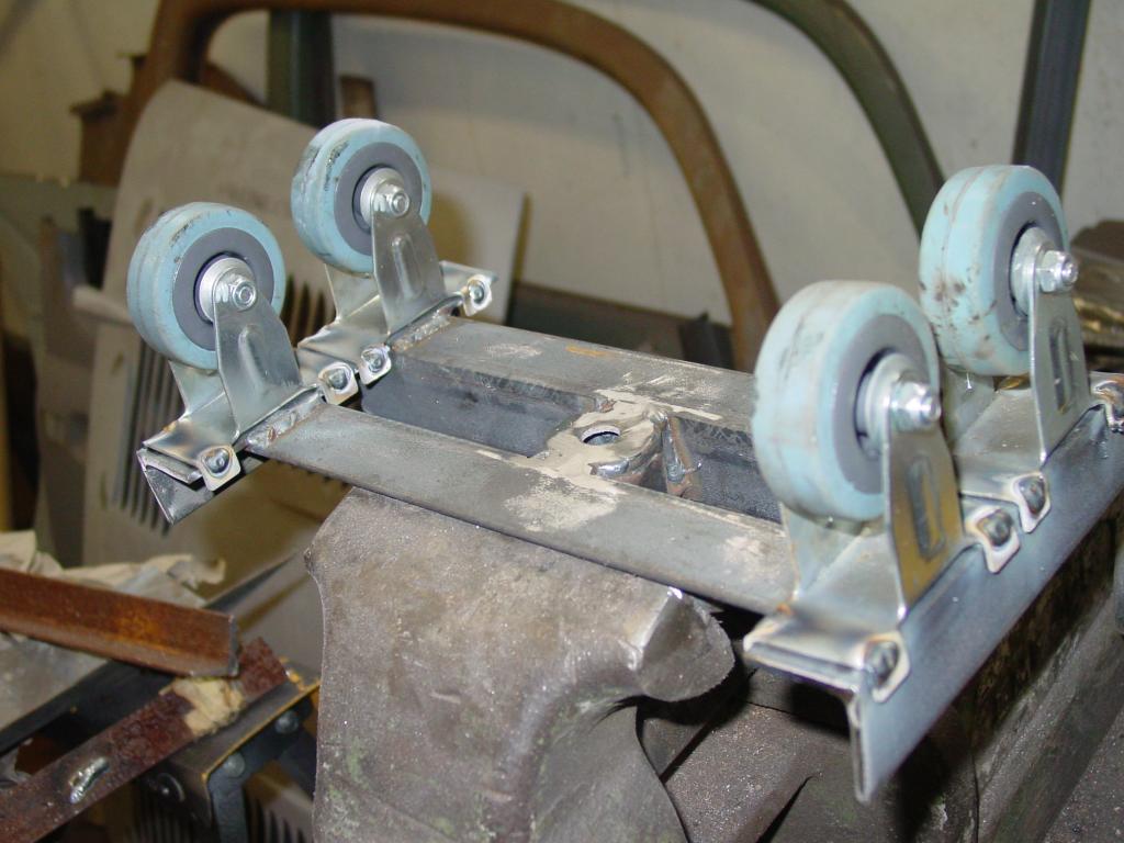

Habe wieder was gebaut....
- VeeDee
- Beiträge: 3474
- Fahrzeug: 1600Vari/3
Wer errät, was das ist?
- DSC07178.JPG (88.19 KiB) 8247 mal betrachtet

Na sag schon, will ich wissen. Ah ich weiß. Eine Kanone , die um die Ecke schießen kann.

Nockenwellenschleifmaschine, alternativ ein Reservereifen (weil einige keinen Platz mehr für ein vollwertiges Rad haben)

1.Ein Rollschuh für Bigfoot
2. ein statisches Wuchtgerät für schwere Scheiben aller Art
3. ein Kurbelwellenschlagprüfgerätprototyp
4. ein Marsrover???
keine Ahnung...

Rolluntersatz für eine Bierkiste

da wären mir die Räder zu nahe zusammen, das könnte kippen und es gibt nichts schlimmeres als gekipptes BierELO hat geschrieben:Rolluntersatz für eine Bierkiste![]()

Zweifellos das Rollgestell für die Vorderachse während der Resto Deines neuen Tyrell P34!

Alles falsch!

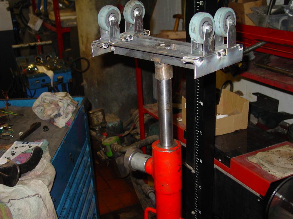

Nächstes Suchbild:
Nächstes Suchbild:
- 006.JPG (92.77 KiB) 8154 mal betrachtet

Du sattelst um auf Rohrschweißer, oder bist langsam zu alt, um die Vorderachse von Hand hoch zu wuchten, wenn der Karren auf der Bühne steht

Auflösung: Ich war es einfach leid, die Getriebe mit der originalen Kreuzgabel des hydraulischen Hebers von unten ins Chassis zu würgen.
Der neue Halter ist für nahezu alle VW- und Porsche-Getriebe geeignet und passt problemlos zwischen die Rahmengabel.
Und durch die gummierten Rollen kann das Getriebe leicht seitlich gekippt werden und beschädigt auch keine Lackierungen.

Top Idee
hab erst letzte Woche ein neues Getriebe mit der Kreuzgabel in meinen Typ3 "gewürgt".
Müßte ich das öfters machen, würd ich Deine Konstruktion kopieren

Ahso für den Getriebeheber ist das. Wir in Österreich machen das mit Manneskraft
