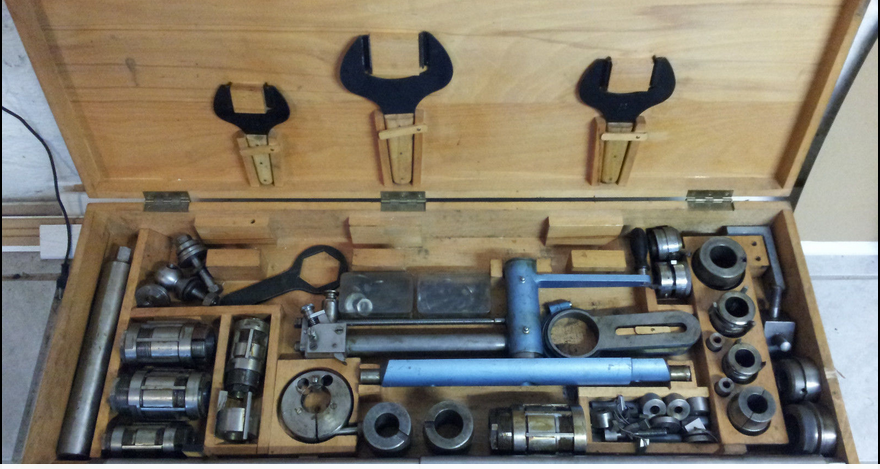

habe hier ein seltenes Hunger Spezialwerkzeug zum bearbeiten von 30PS Käfer Motorgehäuse ersteigert.
Suche hierzu jetzt eine Bedienungsanleitung.
Vielleicht hat ja jemand sowas bei sich zu Hause rumliegen?
Gruß Matthias

Ich habe den gleichen Satz und auch keine Anleitung, aber ich glaube der ist für alle Gehäuse, zumindest glaube ich mich daran zu erinnern, dass mein alter Geselle damit T1 Gehäuse bearbeitet hat.
Eine Anleitung zu finden ist sicher nicht einfach, besser wäre es jemanden zu finden, der damit gearbeitet hat.
Vielleicht ist orra der richtige.
lg
Günter

Das dürfte es am Einfachsten bei Hunger geben. Damit werden die Kurbelwellenlagerstellen im Gehäuses in Flucht gerieben. Ich meine, das es bei Riechert immer damit gemacht wurde. Das kleine Lager an der Riemenscheibe wurde als Basis genommen und die anderen danach ausgerichtet. Es führte immer dazu, dass das kleine Lager Standardmaß hatte und alle Anderen waren Übermaß.
http://www.ludwig-hunger.de/
Da werden sie geholfen :character-oldtimer:

Hallo Matthias,
DIES könnte Dir weiterhelfen.
Grüße aus der Pfalz
Tom

Hallo Tom,
ja, dass ist genau das Richtige! Vielen Dank dafür!
Gruß Matthias
