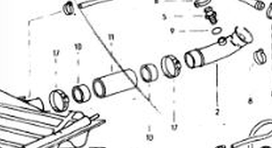

Hallo Gemeinde
Wer kann mit Sicherheit berichten wo die auf dem Bild gezeigten "Dichtungen" für den Tankeinfüllstuzen montiert werden.
Wird der eine Dichtring mit dem Einfüllstuzen IN die Tanköffnung eingeschoben oder wird der Dichtring ÜBER die Tanköffnung (Wulst) drübergefümmelt und dann der Schlauch drübergeschoben ???
Wer hat genaue Informationen ?

ich kenne die Dichtungen nur über dem Wulst geschoben, das kurze flexible Stück darüber und die Schelle zum fixieren
da die Dichtung beim überziehen vom Schlauch gerne verrutscht kann es einen schon mal zum Fluchen bringen, vor allem wenn sich ein Falz bildet und Sprit aus tritt. Vaseline hilft auch hier :laughing-rofl:
Code: Alles auswählen
...der Dichtring ÜBER die Tanköffnung (Wulst) drübergefümmelt und dann der Schlauch drübergeschoben
... ist also richtig

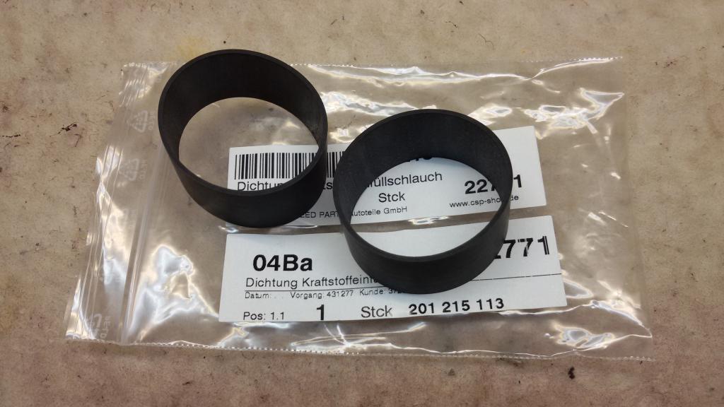

Hallo Jürgen
So habe ich das auch montiert gehabt......... :) jedoch sind die neuen Dichtungen im Durchmesser so klein,daß ich die nicht da drüber bekomme.
Habe nun einen Tipp bekommen wie ich die Gummis "weich" bekomme - werde das nun versuchen.

Die sind bei mir nach der ersten Montage gleich in die Tonne geflogen :angry-cussingblack:
Eigentlich waren sie im Orginalzustand direkt auf den jeweiligen Metallstutzen des Tankes und des Einfüllstutzen im Schellenbereich. Der Schlauch war darüber geschoben. Das geht meiner Meinung nach nur mit vorherigem aufkleben und danach dann den Schlauch drüber schieben, mit Hilfe von reichlich Silikon.
Dann haben sich aber Falten gebildet und dank des Silikons, war erst mal kein kleben mehr möglich :roll:
Der Beginn einer Bluthochdruckphase :character-oldtimer:
Nach ca. 3 Stunden ohne montiert und alles ist dicht 8-)

Der Tipp war die Gummimanschetten eine Nacht in Olivenöl einlegen um sie so weicher zu machen.
Versucht habe ich das aber nicht............
Ich habe die Gummimanschetten mit dem Heißluftfön erwärmt und dann drübergezogen - fertig ;)

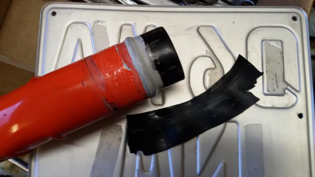

So nun habe ich den Übeltäter gefunden........
Beim Ausbau des Tankstuzens ist mir dann auch gleich die "Dichtung" in 2 Teilen entgegengekommen.
Der Dichtring ist gerissen und der Kraftstoff hat dann die gerissene Dichtung unterwandert.
Sehr schön sieht man das am Lack der sich unter der Dichtung schon aufgelöst hat.

Die sind max. 3 Jahre alt !
Warscheinlich ein Motagefehler würde der Händler sagen :)
