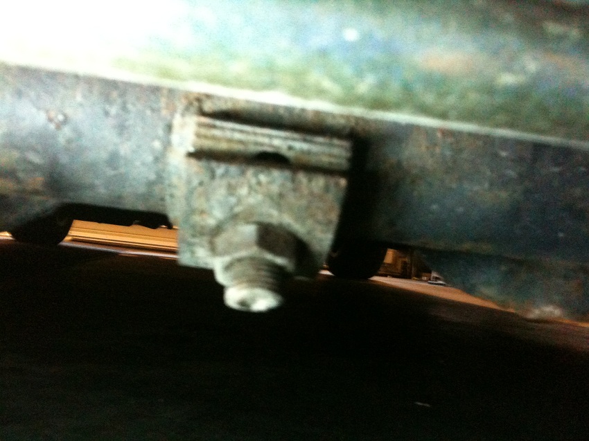

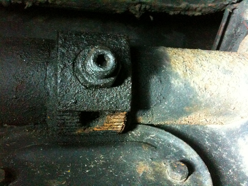

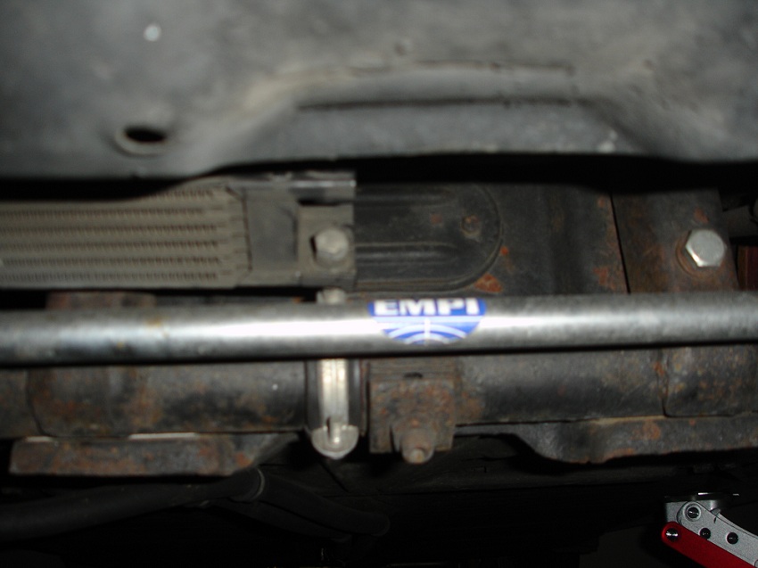

Hallo leute
Ich Hette da eine dumme frage? kann ich meine Ackse noch hörer drehen?
oder wie stehd meine momentan?
hier noch drei bilder:
Unten :
Unten:
Oben:
Mfg lukas

Klaro...Einfach Muttern lösen und Hochbocken.Dann sollte sie von allein ganz hoch gehen...dann Muttern wieder fest ziehen und runter lassen...
Eventuell muss man die Dämpfert noch los machen...

wie hoch komme ich den damit?
wie viel kann ich noch ferstälen?
Oder würdest du die TAS raus werfen und dafür die ackse weiter runter drehen?
