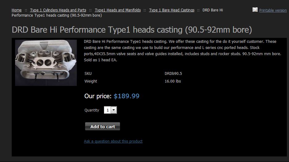

Die DRD sind teurer als die AA ,aber gutes kostet halt.
Und er Udo hat die Köpfe auch verkauft ,sagte er ja in meinen Dynotest Thread.
DRD ist ja ein Vertreiber drüben.Als Hersteller haben die ein RM Logo aufgegossen.
Meine waren übrigens nicht mit CNC gemacht,ich hatte Stock bestellt für 90,5er weil ich alles nach meinen Vorstellungen bearbeiten wollte und ja auch habe.
Ich würde beim nächsten Motor wieder die DRD bestellen.Die wurden mit sehr viele Köpfchen hergestellt.

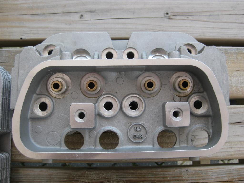

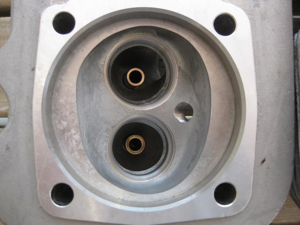

Ich hab' das so gemacht wie Vari-Mann angedeutet hat. Habe die 049 Köpfe bei Revmaster gekauft, die sahen dann so aus (sehe Fotos). Alle Bearbeitungen hat EnginePlus gemacht. Ein Bekannter hier im Forum, silver RS, hat sich die Köpfe vor der Bearbeitung und nachher angeguckt. Die waren ihm bisher unbekannt. Er meinte die Köpfe sehen wirklich gut aus. Ob sie langlebich sind wird sich im Laufe der Zeit rausstellen müssen.

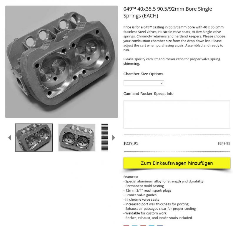

Engine hat gerade die Preise erhöht, sagte mir Alex :(
Meinst du diese?
AA ist preislich drunter

Bei den günstigeren sind keine Ventile dabei.
Ich würde die "neuen" 043er Köpfe nehmen die hier öfters im Forum angesprochen wurden. Guter Luftdurchlass und lange Kerzengewinde. Sollten Langlebig sein. Aber ich weiß nicht welcher Hersteller das ist.
