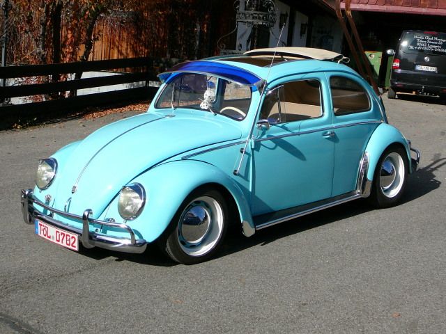

Ich würd das ganz stark von der Blechsubstanz abhängig machen. Wenn der wirklich rostfrei ist, und nicht über die Maßen verspachtelt,
dann find ich den Preis für einen Ovali in Ordnung.
Hab meinen letztes Jahr für 16k€ verkauft. Der war komplett restauriert und in wirklich gutem Zustand.
Ok, ich hätte vielleicht auch 2000,- mehr rausschlagen können, aber mir war wichtiger, daß er in einen guten Stall kommt.
Nur mal so zur Preisorientierung ;)

Wahnnsinns Teil Martin , ist das die Originale Farbe oder Miami blue aus der golf1 Reihe?
Lg

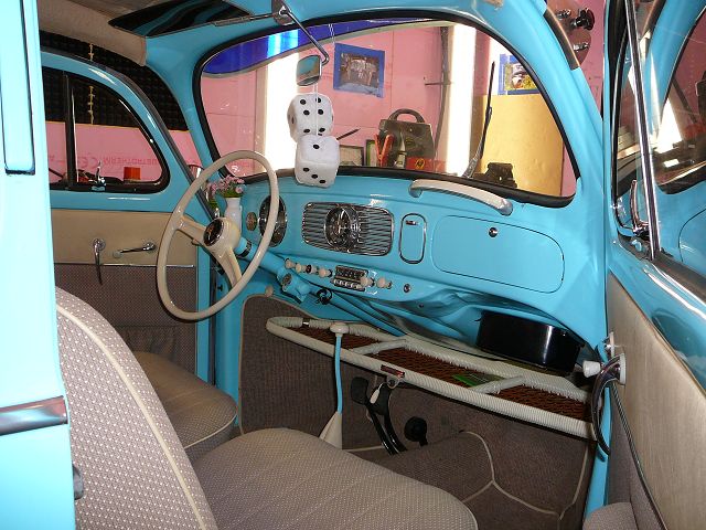

zwergnase
Re: Ovali '57 Top oder Flop?
Beitrag von zwergnase »
Das ist keine originale Farbe, sondern Mermaidblue aus dem Honda-Regal.
Mir hats gefallen, die Originalität war mir bei der Farbgestaltung nicht so wichtig.
