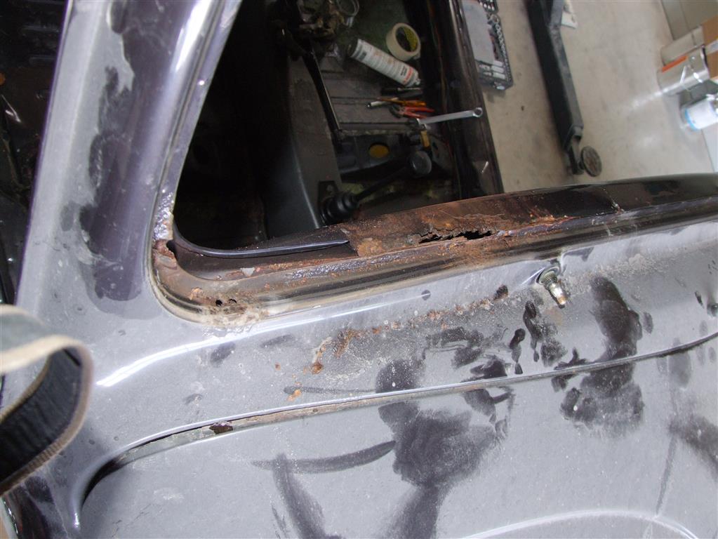

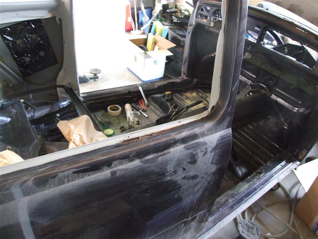

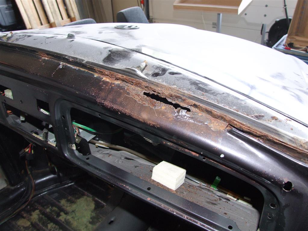

Ups habe gerade festgestellt , dass ich gar nicht so viel Dokumentiert habe, und wie Andere habe ich nicht jeden Schweißpunkt einen fotografiert ;-)
So sah es vorher aus.
DSCF0894 (Medium).JPG (121.68 KiB) 7859 mal betrachtet
DSCF0895 (Medium).JPG (113.46 KiB) 7859 mal betrachtet
DSCF0897 (Medium).JPG (106.79 KiB) 7859 mal betrachtet
DSCF0899 (Medium).JPG (117.78 KiB) 7859 mal betrachtet
DSCF0906 (Medium).JPG (114.44 KiB) 7859 mal betrachtet

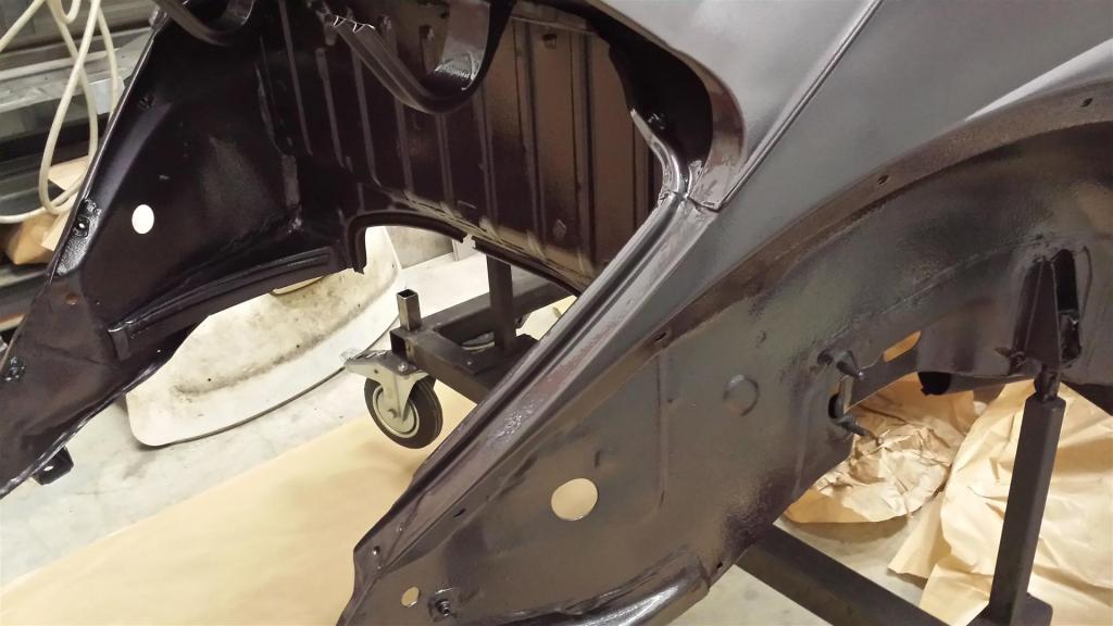

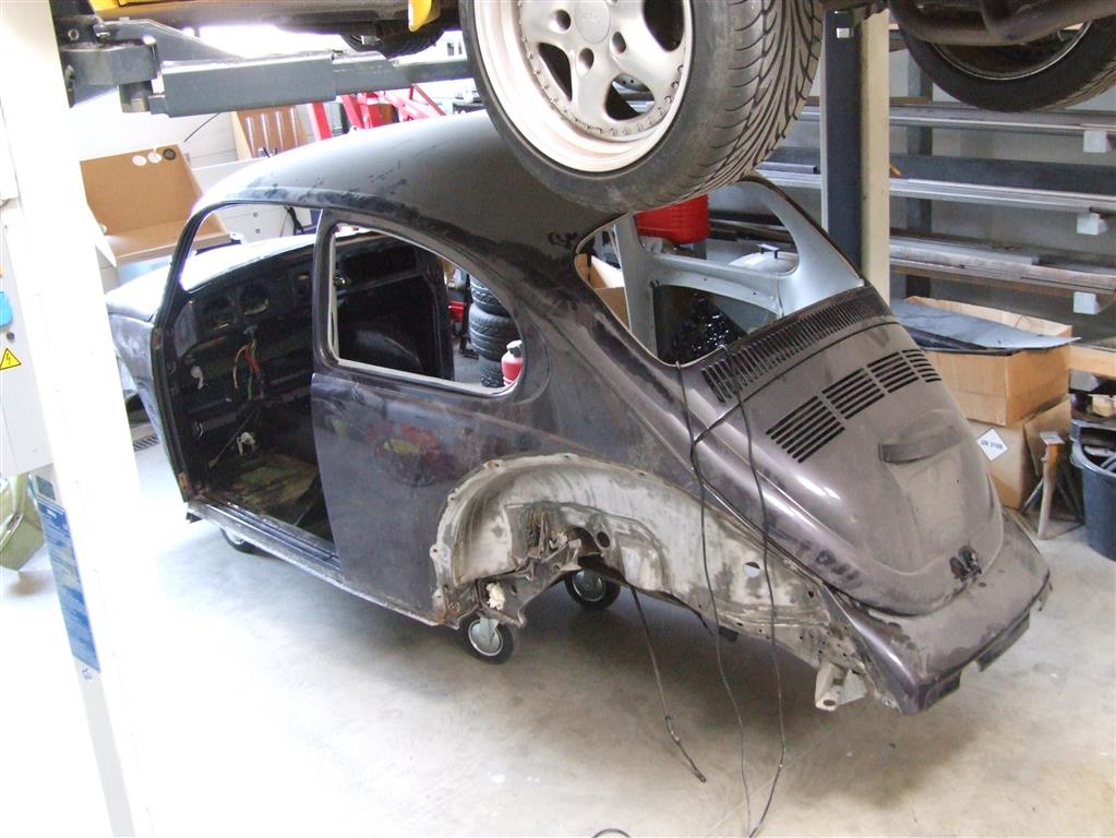

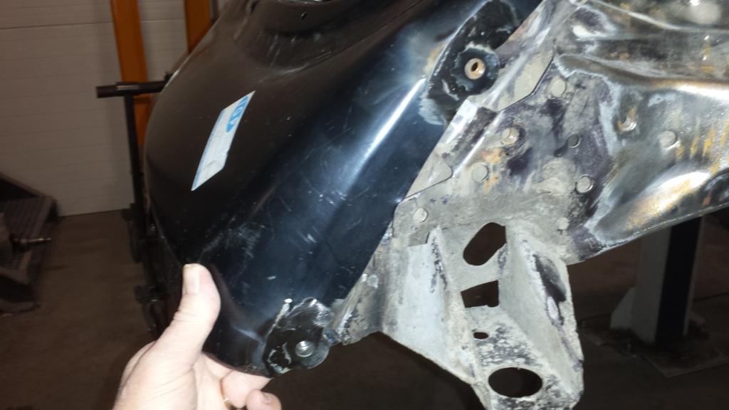

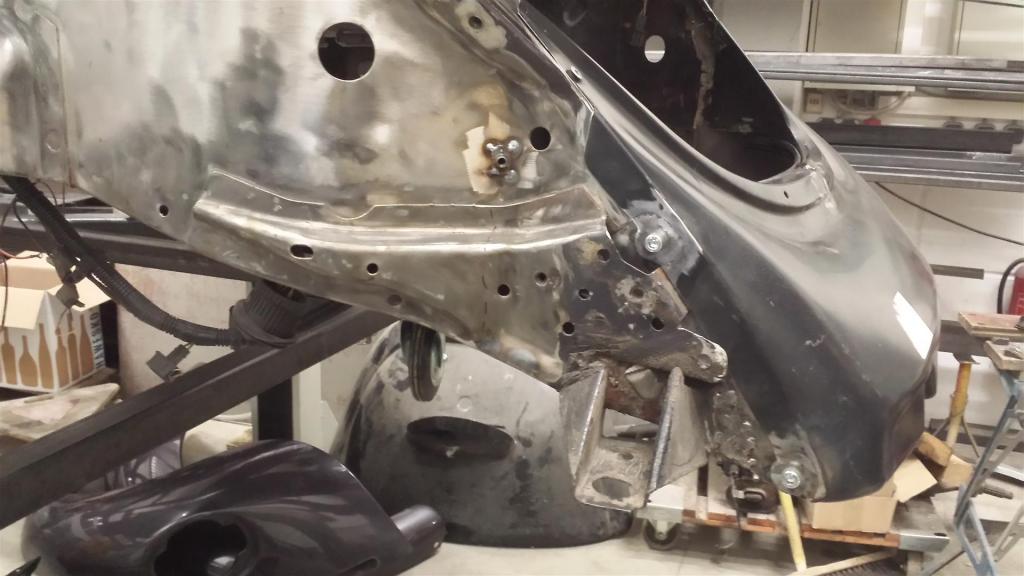

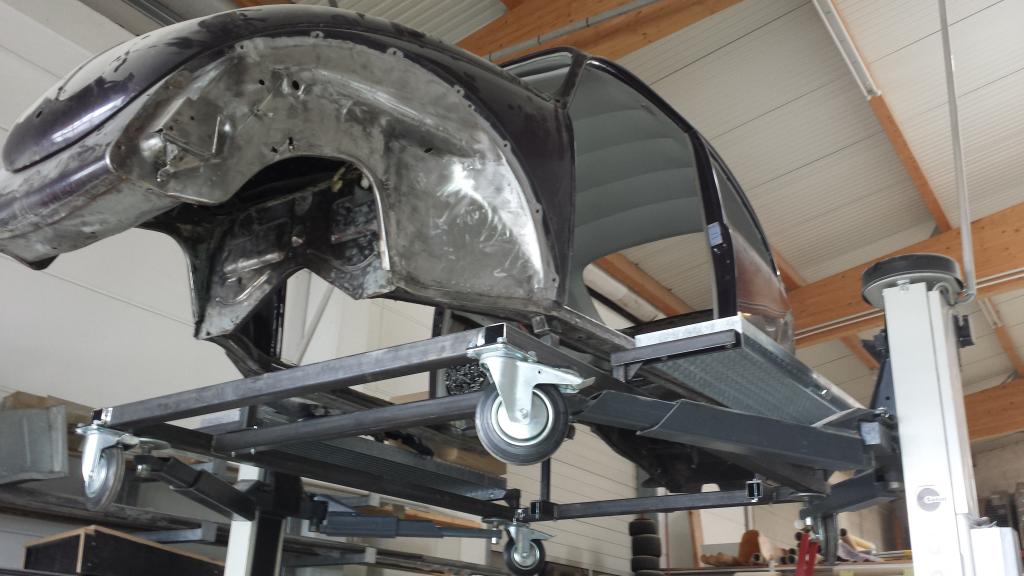

Nachdem alles Schlimmer war als angenommen, habe ich mich dazu entschieden ihn abzuheben und eine Totalrestauration durchzuführen.
bei der Gelengenheit wurden auch 2 verschieden Heckabschlussblechen angepasst und schraubbar gemacht.
20151203_185527_LLS (Large).jpg (72.97 KiB) 7848 mal betrachtet

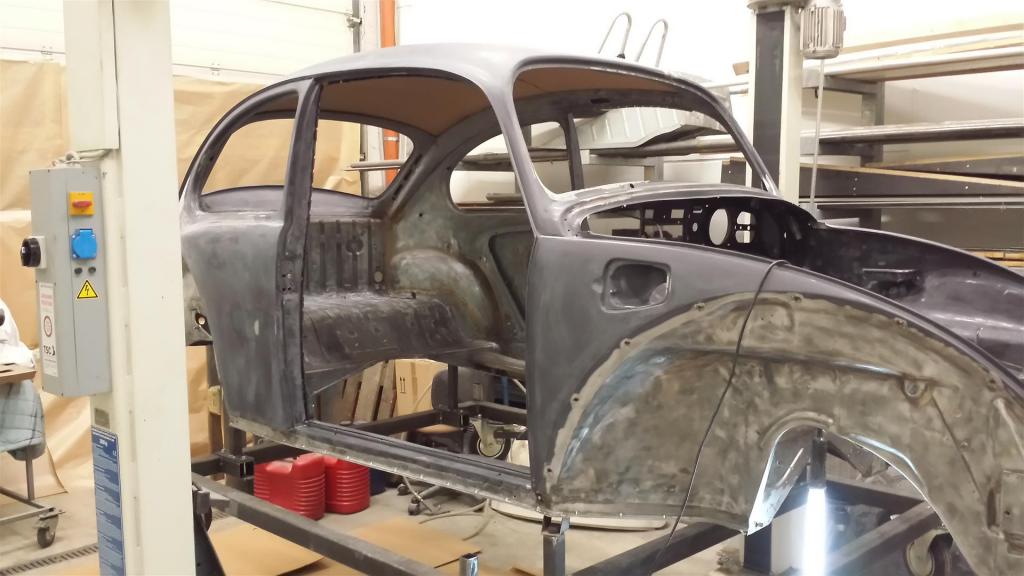

Vorne wurde alles rekonstruiert
20160310_190033_LLS (Large).jpg (66.94 KiB) 7848 mal betrachtet
20160310_190027_LLS (Large).jpg (77.19 KiB) 7848 mal betrachtet

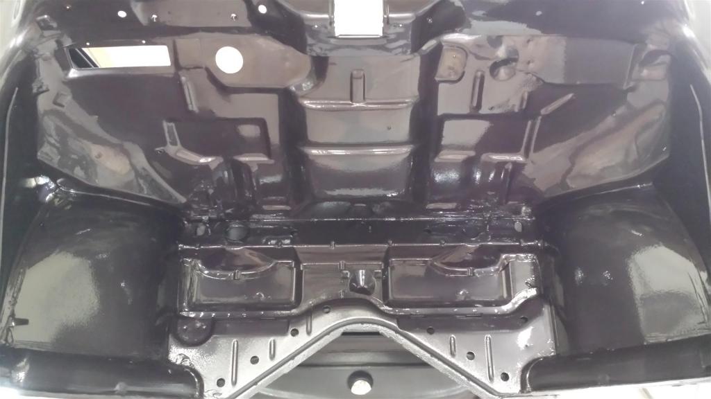

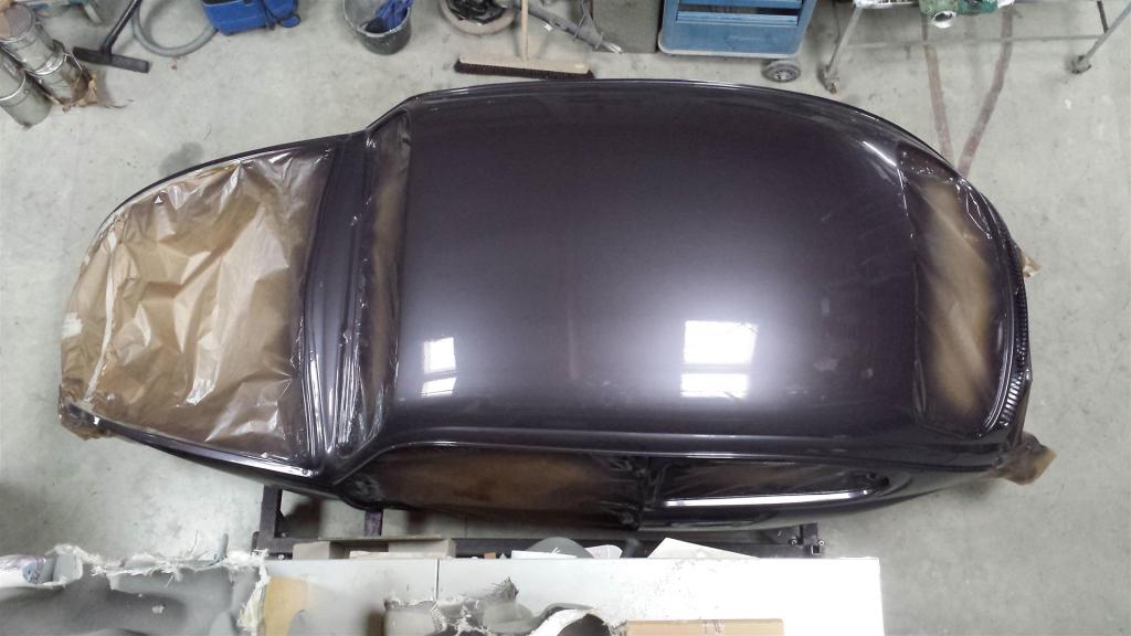

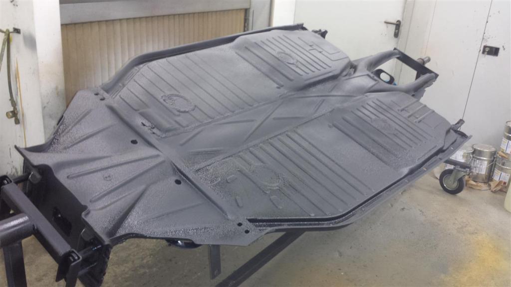

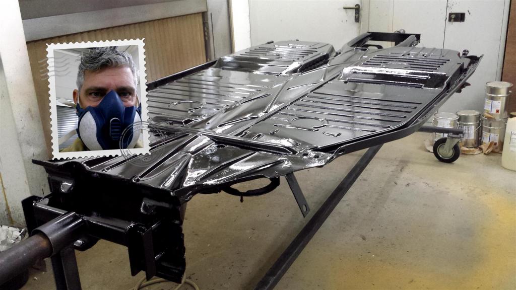

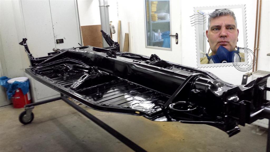

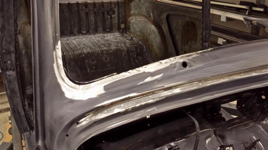

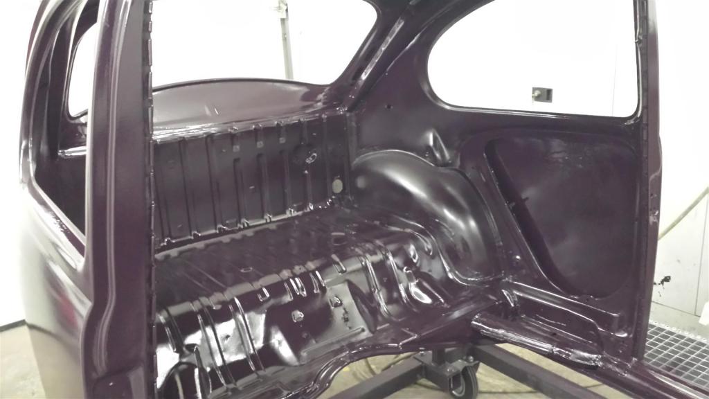

Als Grundierung Habe ich ein speziell eingefärbtes Epoxi gewählt, so nah wie möglich am fertig Farbton.
20160310_225652_LLS (Large).jpg (61.24 KiB) 7847 mal betrachtet
20160405_230451_LLS (Large).jpg (66.53 KiB) 7842 mal betrachtet
20160310_225724 (Large).jpg (62.4 KiB) 7842 mal betrachtet

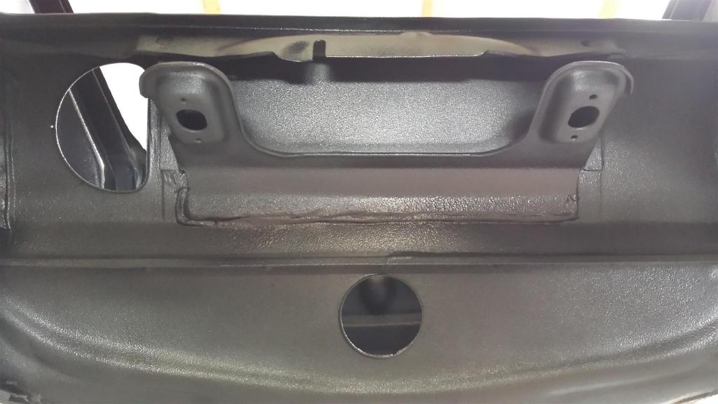

von Unten ist noch überlackierbarer Bodyschuzt aufgetragen worden.
20160406_114804_LLS (Large).jpg (66.16 KiB) 7842 mal betrachtet

Boden am Drehspieß
20151117_194803 (Large).jpg (91.05 KiB) 7839 mal betrachtet

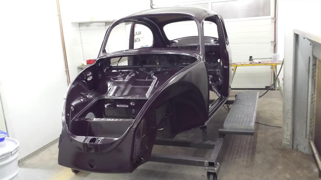

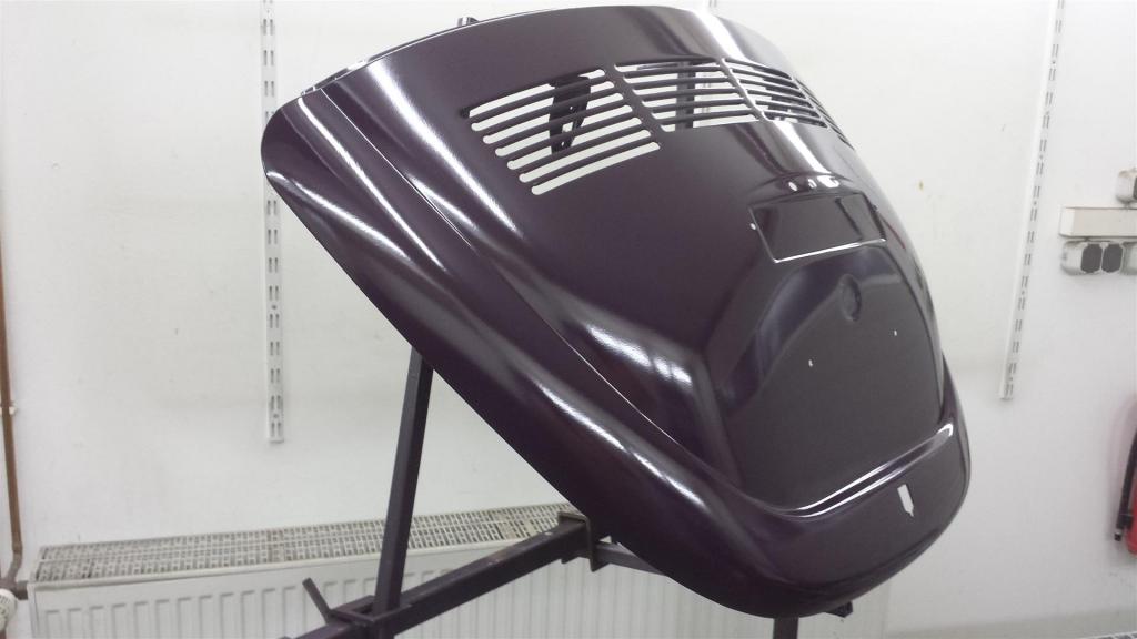

Mouve Kling komisch ,sieht aber in Natur gar nicht so schlecht aus.
20160405_185304 (Large).jpg (39.28 KiB) 7839 mal betrachtet
20160616_191121 (Large).jpg (65.29 KiB) 7839 mal betrachtet
20160703_183250 (Large).jpg (51.02 KiB) 7839 mal betrachtet

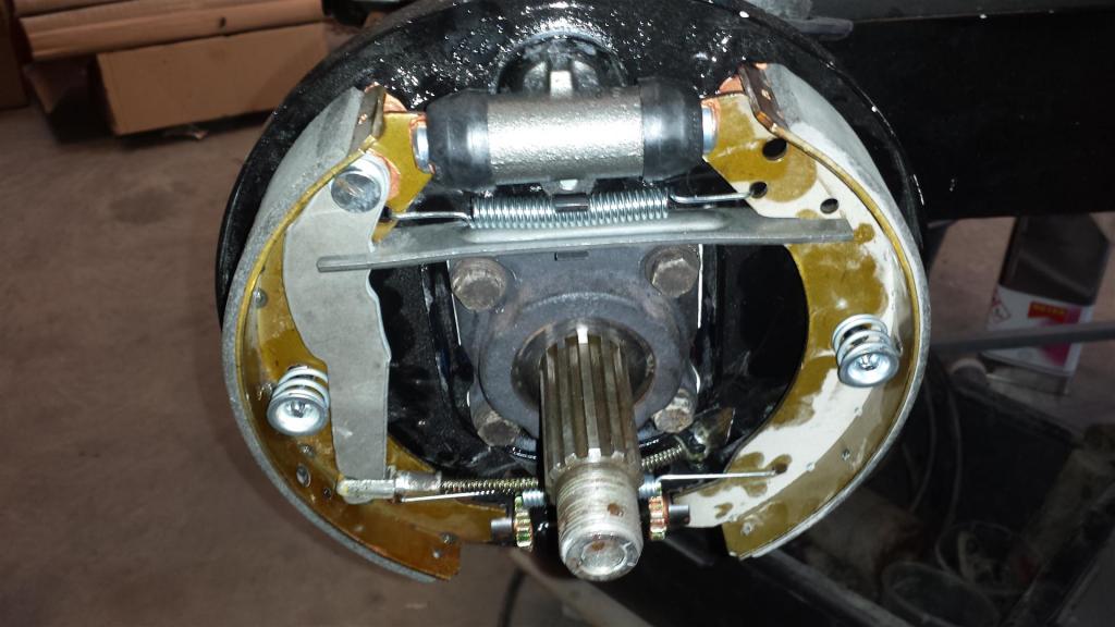

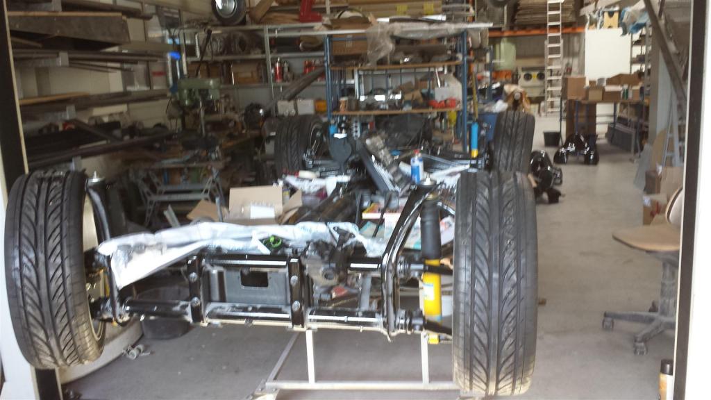

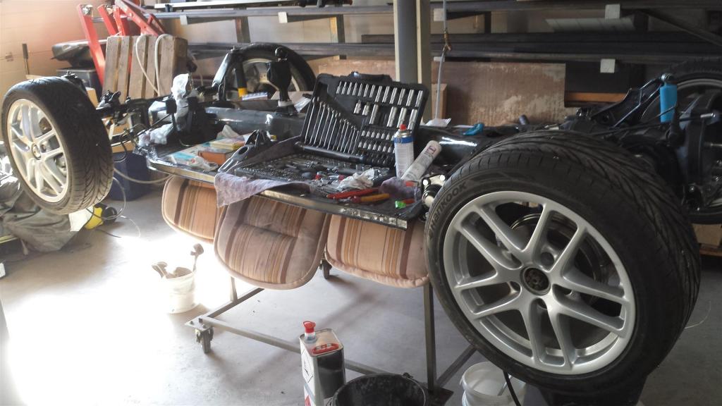

Schwupps und schon wird nach ca. 6 Jahren nach dem Kauf wieder alles montiert .
Man sollte den ganzen Blödsinn einfach lassen wenn man eigentlich keine Zeit dafür hat.
Ich habe mich blenden lassen und dachte es muss nur das ´kaputte Getriebe getauscht werden. Über da versenke Geld will ich gar nicht reden.
20160929_145807 (Large).jpg (85.47 KiB) 7837 mal betrachtet
20160927_182546 (Large).jpg (74.74 KiB) 7837 mal betrachtet
20160929_145918 (Large).jpg (83.97 KiB) 7837 mal betrachtet

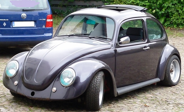

Beitrag von blackfox71 »
Schick! Dusty-Mauve hab ich 1993 auch gewählt. :up:
img111 - Kopie - Kopie.jpg (107.31 KiB) 7714 mal betrachtet
Darkmo
Beiträge: 1582
Wohnort: 36093 Künzell
Re: 1600 I Mouve
Beitrag von Darkmo »
blackfox71 hat geschrieben:Schick! Dusty-Mauve hab ich 1993 auch gewählt. :up:
Deiner sieht aber fast schwarz aus.
