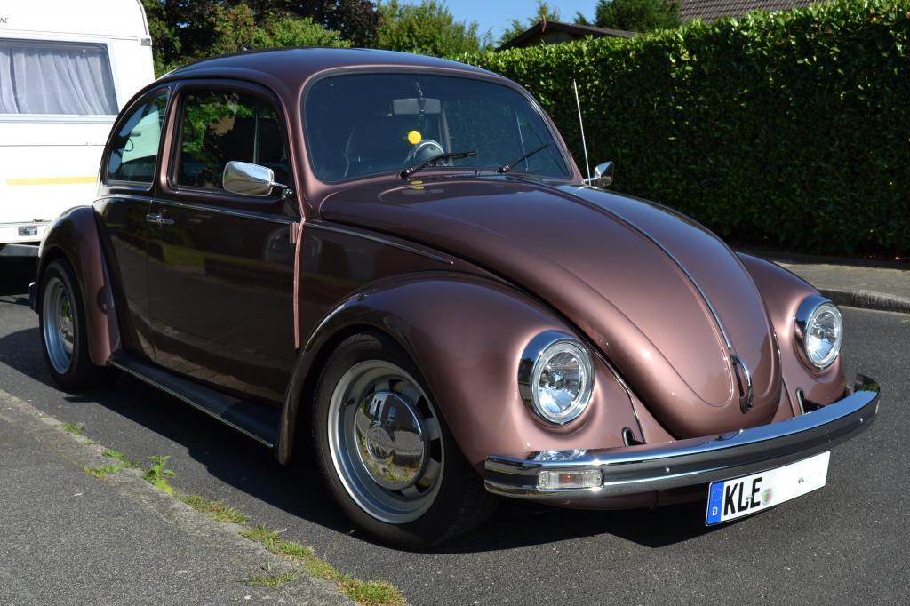

Re: Kennzeichen unter Kastenstoßstange setzen
bei meinem Mex wurde das noch nie bemängelt .

Hast Du es mit diesen Klemm-Haltern umgesetzt?
ja hab ich . Zum schonen des StoßstangenBlattes könnte man ja Gummi dazwischen legen .
