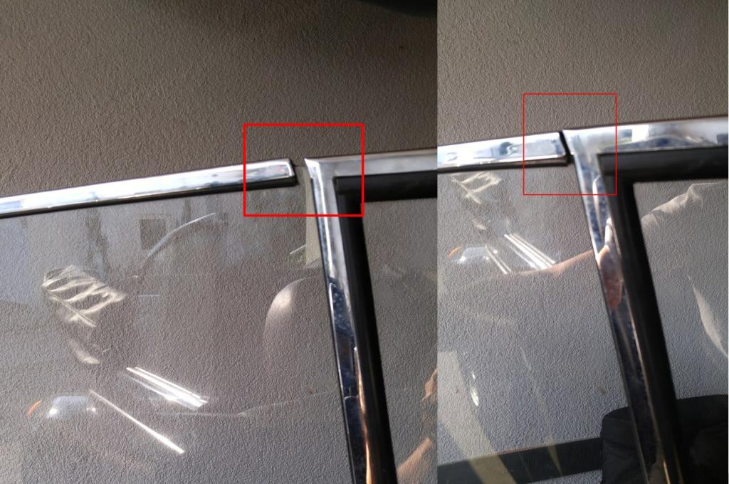

Ich habe ein 1303 Cabrio und die links Seitenscheibe hat 1 cm Spiel und kippt nach hinten Richtung B Säule.
Soweit schon, dass die Scheibe auch schon mal rechts aus der Führung gerutscht ist.
Wie stellt man denn dies ein? Finde keine Möglichkeit und habe im Netz auch keine Anleitung gefunden :(
Hoffe das Bild ist für euch aussagekräftig.
Vielen Dank für eure Hilfe!
Gruss Klaus

Hallo Klaus.
Erst einmal fehlt oben in der vorderen Schiene ein Kunstoffanschlag. Die Fensterheber haben eine ganze Reihe an Einstellmöglichkeiten, dazu muss aber die Türverkleidung abgebaut werden. Der Fensterheber hat eine Anschlagschraube, mit dem die Hubhöhe begrenzt wird. Die Führungsschienen haben ebenfalls Einstellschrauben, mit denen man die Neigung einstellen kann. Das ist nicht einfach und braucht etwas Zeit.

Rischtisch! :up:
Die Seitenneigung wird da aber nicht eingestellt. Das ist die Hebeschiene. Links unten in dem Türblech wird die hinter Führung verstellt. Vorn ist ebenfalls so eine Einstellschraube. Die Höhe der Fensterscheibe wir am Fensterheber mit einer M8 Schraube eingsetellt. Außerdem kannst Du noch etwas an der hinteren Führung und vorne am Dreieckfensterin den Befestigungslöcher (vor Kopf in den Schmalseiten der Tür) spielen. Am Dreickfenster wird angefangen. Das mit dem Fensterrahmen ausrichten und dann den Rest nach hinten durch anpassen.

Wenn die Scheibe kippt ist meistens Verschleiß im Spiel.
Sehr oft sind einfach nur die Gleitstücken verschlissen, die weißen Teile in der Scheibenhalterung der Fensterheber, siehe Bild.
Haben die Dinger Höhenspiel, einfach tauschen, kosten nicht viel. Spart viel unsinnige Fummelei.
