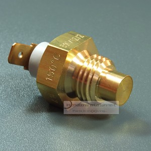

Habe hier einen VDO Öltemperaturgeber für den Öldeckel anstelle der Ablassschraube. (Teilenummer 801/11/2). Das Teil wurde mir in einem Onlineshop für genau diesen Zweck verkauft. Nun stellte ich beim Montageversuch fest, dass das Teil zu lang ist, es stößt am Ölsieb an.
Motor ist ein 1300er Kennbuchstabe AR, alles original.
Es handelt sich genau um diesen Sensor: (Bild bei ebay geliehen)
Ist das der falsche Sensor, oder gibt es verschiedene Ölsiebe?

Meiner sieht genau so aus... und passt.
Muss also was mit deinem Sieb oder Deckel sein...

Am besten mal den Öldeckel ausbauen und sich genau anschauen... falls noch ein anderes Ölsieb zu Hand ist mal vergleichen, vielleicht hat sich bei den Repros was geändert.

Das Ölsieb ist definitiv original VW und mindestens 30 Jahre als. Der Öldeckel ist Repro, folgendes Modell:
Könnte es auch an daran liegen, gibt es einen tieferen? Verstehe echt nicht, warum das Ding nicht passt.

Scheinbar gibt es mehr als zwei unterschiedliche Längen bei den Gebern, zumindest bei der kurzen Ausführung.
Hab dir mal ein Bild beigefügt von einem Geber der bei mir ohne Probleme gepasst hat.
Da das Öl eh raus muss und du das Teesieb reinigen wirst, lege das ganze doch mal übereinander und du wirst sehen wo es zwickt.
Dichtungen (Papier und Aluring) bitte auch unterlegen, sind nur Zehntel aber immerhin.
Wenn wirklich sehr wenig ist was fehlt hilft vielleicht eine dickere Alu - oder Kupferscheibe zur Abdichtung.
