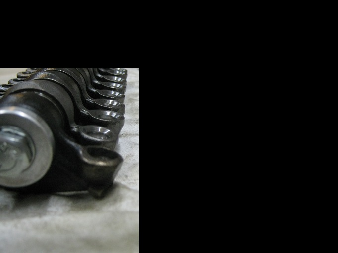

Habt ihr schonmal das echte Übertsetzungsverhältnis eurer Kipper nachgemessen ?
Ich hab nun einen 1:1,25 Satz gegen einen anderen getauscht.
Bei einer JN Nocke mit 10,4 Nockenhub hatte ich beim ersten Satz genau 13mm Ventilhub.Passt also genau.
Mit dem neuen Satz ist der geschrumpft auf 12,5 mm.
Die haben also nur 1,20 und nicht 1,25 als Verhältnis.
Kann man ja auch genau so nachrechnen.
13mm und 12,5mm.
Nachgemessen am selben Motor ergibt auch das dazu passende Ergebnis.
Sehen kann man es auch.
Beim roten Strich.
Von rechts: VW mit 1,15,dann die ausgetauschten1,25 (ein Kipper) und dann die ganzen neuen mit 1,20.
13mm und 12,5mm.
Beim roten Strich.

Die waren schon alle gleich in jedem Satz.
Nur hatte der eine Satz seine 1,25er und die anderen 8 Kipper die 1,20er Übersetzung.
Von Satz zu Satz identisch. Ich hab sie nur gemisch auf einer Welle um es zu vergleichen.
