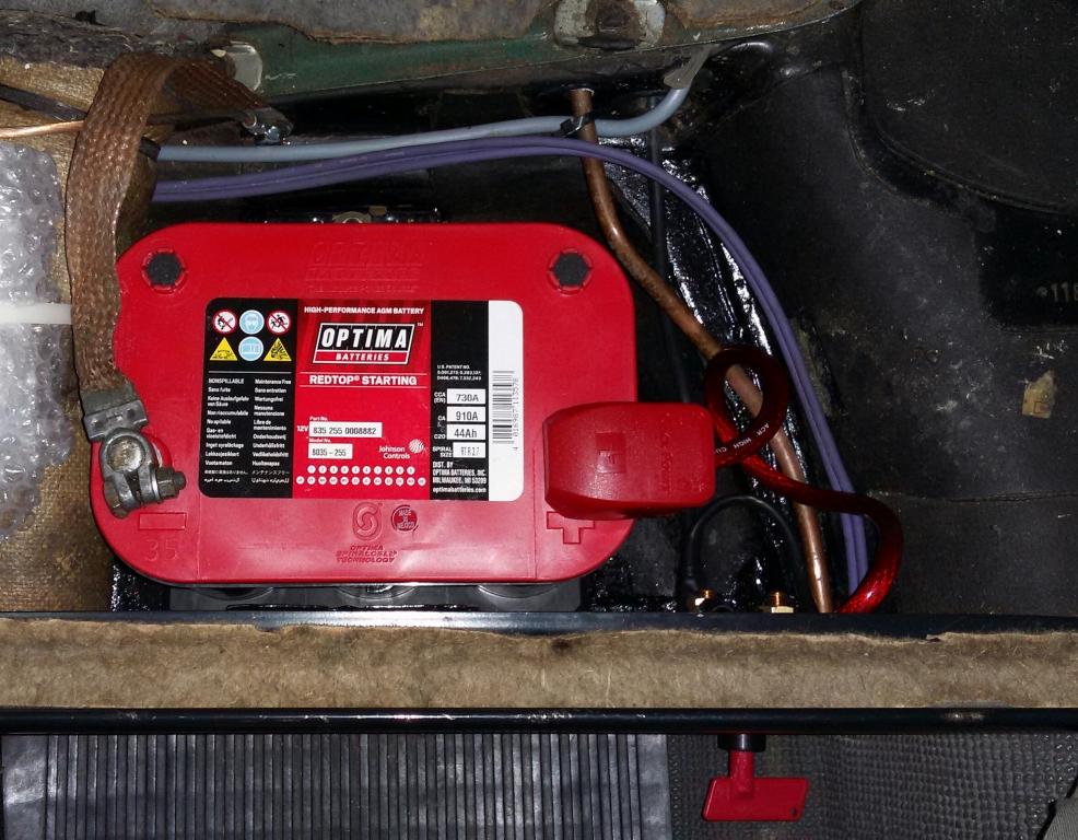

Guten Abend Zusammen,
ich muß meine Starterbatterie ersetzen. Ich möchte eine Optima REDTOP ohne großes Gefrickel an die Orginalposition (mit Rücksitzbank) in meinen Käfer einbauen. Welche paßt am besten? Hat jemand die RT R 3.7 schon mal verbaut und kann mir sagen wie die passt?

Guten Abend in die Runde,
kurzer Zwischenbericht, wie versprochen. Ich fand's doof das Optima sich nicht meldet aber trotzdem.
Habe die letzten Monate so alles mögliche gefahren. Kurzstrecke, mittlere Strecken Cruisen und lange Autobahntour. Dazwischen auch mal ein paar Wochen nix gefahren.
Die Batterie ist SPITZE!!! So viel Dampf beim starten ist schon geil! Immer gut geladen wie sie soll und schwächelt nie. Hat seit Einbau kein Ladegerät gesehen. Ich würds wieder tun, vor allem weil ich die Gleiche schon Ewigkeiten im Karmann habe und die tut's immernoch.
Lars
