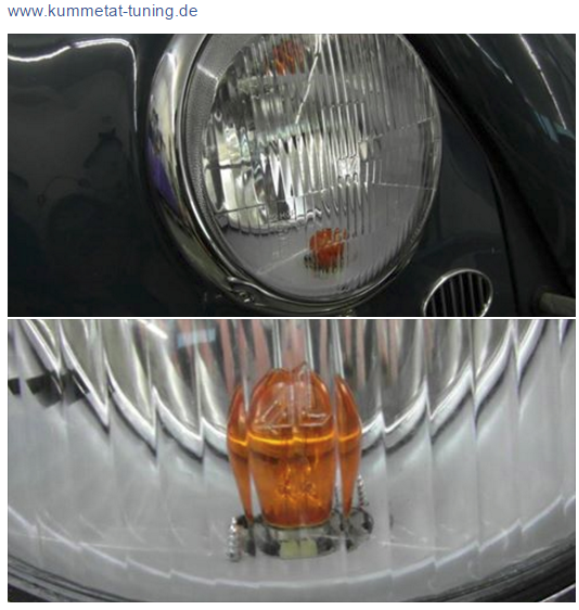

Gerade auf der Kummetat Facebook Seite entdeckt:
https://www.facebook.com/Kummetat/posts ... 8556157907
Christian

Ich kann mir auch nicht vorstellen das bei dem Blinker im Scheinwerfer der Tüv mitmacht.
wenn in der Nacht das Licht an ist, sieht man das Blinken sicherlich nicht mehr.

Ich habe und hatte auch jahrelang den Blinker wie im Bild hinter der Streischeibe. Der TÜV hat es lange Zeit akzeptiert, doch auf einmal war es dann ein Mangel und ich musste zur Nachprüfung. Seitdem habe ich eine die Blinker an der Stoßstange, aber die Fassungen im Scheinwerfer sind noch da...:-)
Man sieht den Blinker Tag und Nacht erstaunlich gut!
