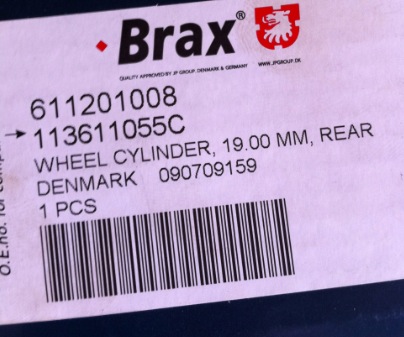

Hab mal ein Foto gemacht, falls dir das was hilft...
Bildschirmfoto 2011-03-01 um 16.21.09.jpg (56.4 KiB) 5030 mal betrachtet
