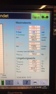

Gringo,
ich kann dat gar nicht richtig lesen/deuten/entziffern und hänge hier mit der Nase vorm Monitor :mrgreen:
Also 196KW/Motorleistung waren vorher...richtig?
Und 177,7KW sind es jetzt @ 6850/min und am Rad 138,7KW.
Wieso ist die Verlustleistung so hoch?
Also ich habe auch ein 914er 5-Gang und bei mir ist das viel weniger Verlust :confusion-scratchheadyellow:
Hier eine Messung beim Tüv im 4ten,wo ich mit 3/4 Drosselklappe und zurück genommener Zündung versucht habe die 200PS zu treffen,wegen der Kerscher Bremse!
War ein guter Tag :mrgreen:
Gruss Tom

der Motor hat eine Leistung von 196KW und knapp 300NM . Ich war gestern auf dem Prüfstand.
Verbaut ist eine neue Einspritzanlage MBE 9A4, 50mm Drosselklappen, Getriebe 915 Semi-Slicks.

Ich kann ja mal ein paar Daten nennen:
Engine Plus Köpfe , JE-Kolben ,Deutz-Zylinder, Webcam Nowe , Pieper Stössel + Alusstangen.....
Verdichtung is11,7 zu1
Drosselklappen 50mm Eigenbau Luftfilter IDA Filter auf IDF Platten...
.....es soll ja ein fahrbarer Strassenmotor bleiben... ;) ;)
Gringo
