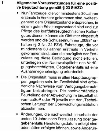

rund um die H-Abnahme nach o.a. (neuem) § 23 entstehen immer wieder erhebliche Irritationen in der Schrauberszene
Recht ist und bleibt grundsätzlich nur das, was in einem Bundesgesetzblatt verkündet wird
http://www.oldtimer-markt.de/sites/defa ... inie-1.pdf der LINK steht als ORIGINAL PDF des BGBL.
und nicht das, was sich Prüforganisationen dazu ausdenken, modifizieren oder bedingt.... abschreiben !
https://www.tuev-sued.de/uploads/images ... dtimer.pdf
ich habe mich damit im Detail auseinandergesetzt und gebe hier Hilfestellung für andere.
Sicher, die MASSE kennt das wohl lange, aber die LINKS dazu ersparen manche Sucherei :idea:
:character-oldtimer:
NACHTRAG:
.....Fahrzeuge die vor 30 Jahren in den Verkehr gekommen sind..... z.B.: Das meint nicht die Erstzulassung
sondern den Tag des Verlassens des Werks, denn dann standen Sie im Markt im Verkehr zur Verfügung!!
kleine Beispiele die man sehr wohl genauer und (für uns) positiver auslegen kann !!

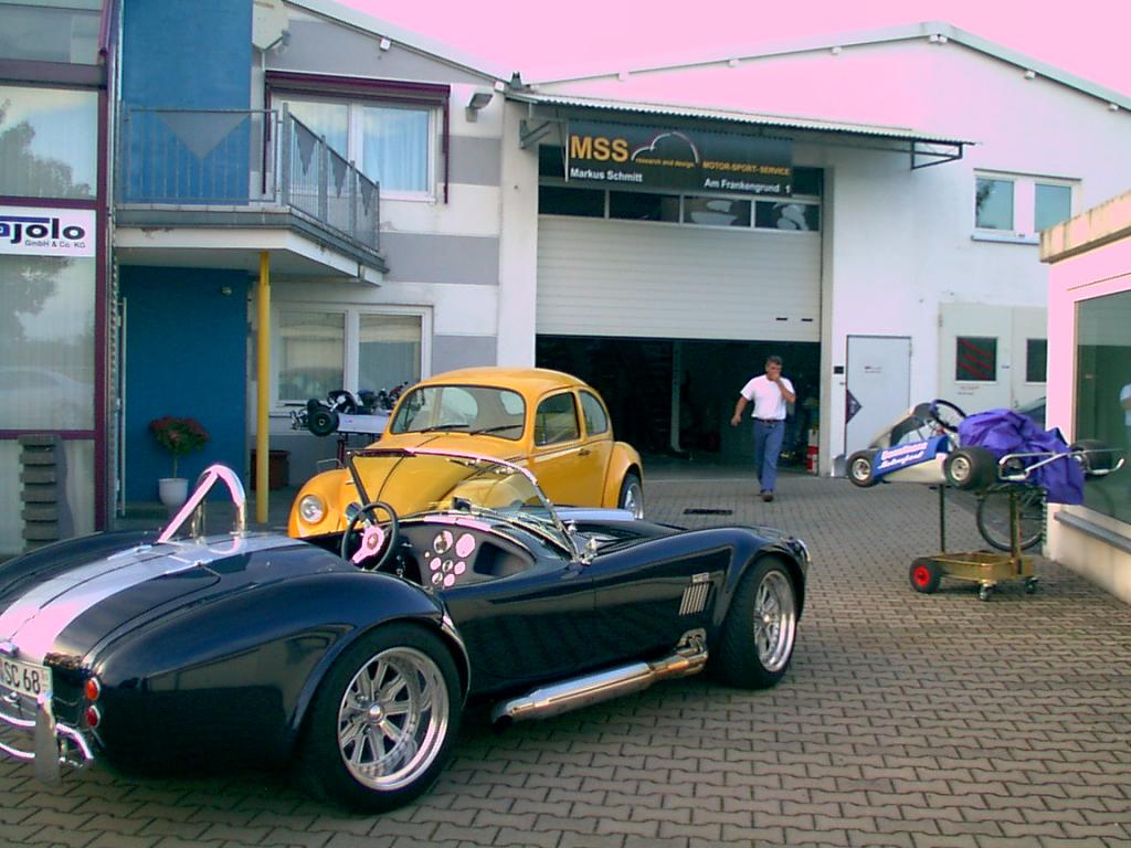

Ich meinen eine Daimler Dax Cobra
033 (4).jpg (110.73 KiB) 10313 mal betrachtet
laut Papieren ist sie Bj 73

Bei Replikas besagen die TÜV-Vorschriften: Tag der ersten Zulassung ist das Datum des Zusammenbaus eines alten Fahrgestells mit der neuen Karosserie (gilt bei verkürztem Chassis). Die Erstzulassung des alten Fahrgestellts darf nicht übernommen werden. Den Beweis über den Zeitpunkt des Zusammenbaus muß der Antragsteller erbringen (alte Rechnungen, Fotos usw.)
Da VW schon lange Ihre Gutachten über das Verkürzen eines Fahrgestells zurückgezogen haben, ist ein solches Fahrzeug (fast) nie legal. Daher schaffen auch nur noch Firmen für viel Geld eine TÜV-Abnahme :angry-cussingblack:

Hallo Darkmo:
Deine Cobra-Replika mit Baujahr 1973 ist schon deshalb "zweifelhaft", weil die Herstellerfirma zu diesem Zeitpunkt noch garnicht existiert hat. Sie basiert also auf "getürkten" Daten, wie fast alle Repikas, denn ein 356 Speedster Replikas mit Baujahr 1956 beispielsweise ist genauso illegal.
