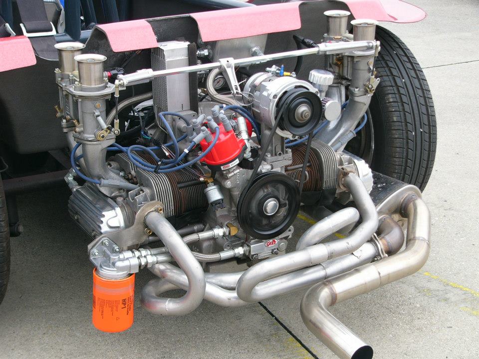

gesehen beim DDD in Bitburg:
(Ölthermostat dann mit zwischen Adapter und Filter)

Die Lösung an dem Buggy schaut schon gar nicht schlecht aus, ist aber leider beim Typ 4 nicht ganz so einfach umzusetzen.

die Idee beim Buggy gefällt mir auch :-)
Aber ich hätte da Bedenken mit der Wärmeeinleitung vom Zylinderkopf(auslaßseite, zumindest bei Typ1) in
den Haltebügel und dann den Filterhalter inkl Filterpatrone... ?!
