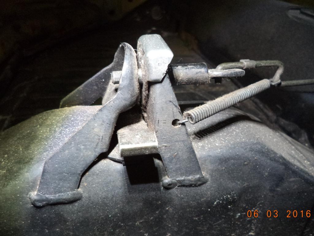

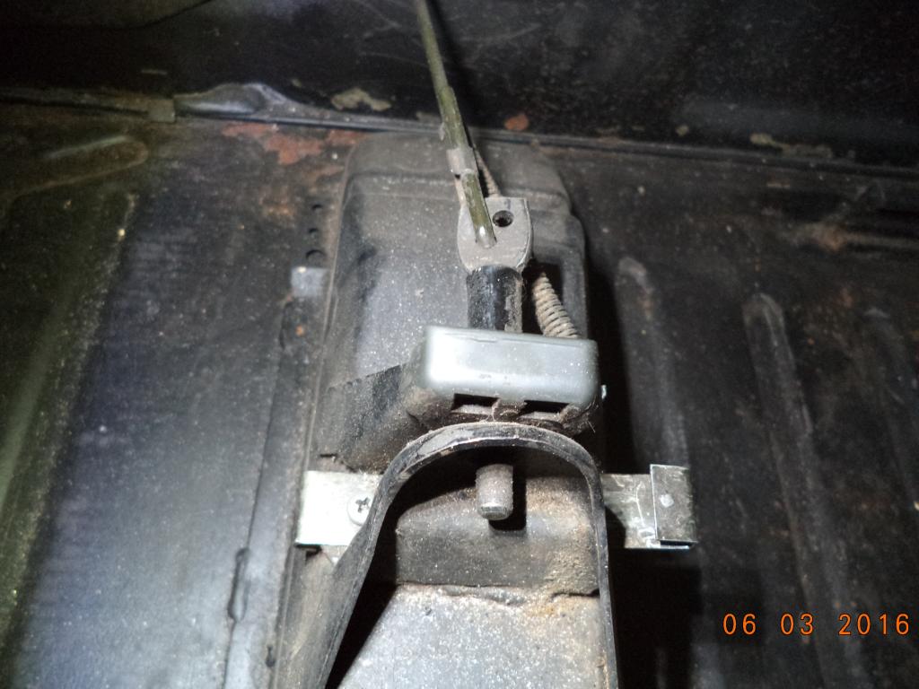

wo muss dieses Teil hin?
http://www.beetleconnection.de/images/p ... 2-80_3.gif
Ich verstehe es irgendwie nicht. Kann mir jemand ein Foto im eingebauten Zustand hier posten?

Es kommt vorn auf die mittlere Schiene, auf der Seite wo am Sitz die waagerechte Seite der Mittelschiene ist. Das Loch ist für den Arretierungsbolzen. Ein Bild kann ich erst Morgen machen.

Das Teil kommt auf den Sitzhöcker, die Schiene läuft darauf.

So, jetzt sollte es klarer sein!
Die Bilder sind von der Fahrerseite. Auf der anderen Seite sitzt es genauso, nur der Bolzen kommt von links. Ich hoffe es hilft Dir vweiter :handgestures-thumbupright:

Oh vielen Dank!!! Werde es gleich Montag, wenn ich wieder zuhause bin ausprobieren. :handgestures-thumbupright:
