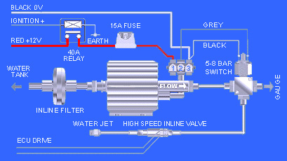

Wenn du richtig fein vernebelt einspritzen möchtest solltest du ein " Hochdrucksystem" verwenden
Hier mal ein Schema mit der Hochdruckpumpe.
Gesteuert wird das natürlich alles über die ECU

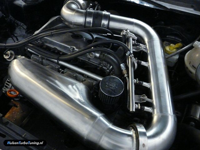

Natürlich kannst du damit auch Zylinderselektiv einspritzen
