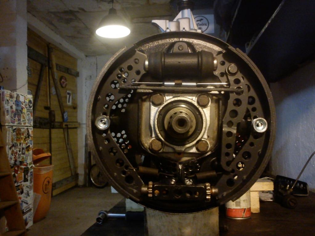

Re: Der Leichtbau-Thread
meine Typ3 Bremse hinten
- DSC03107.jpg (81.48 KiB) 14666 mal betrachtet
- DSC03105.jpg (86.04 KiB) 14666 mal betrachtet
haste die bremse mal gewogen? mega aufwand aber find ich ganz gut.
