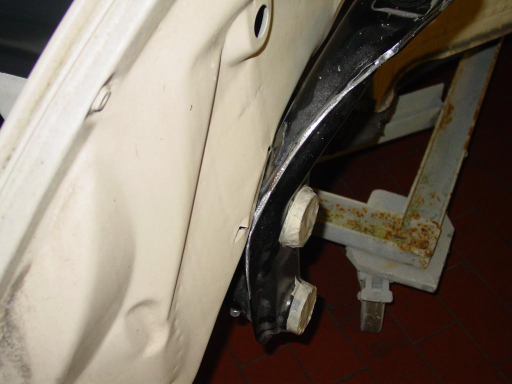

....Aber wenn ich die Vorderachse um 50mm kürze, müsste ich doch Felgen mit ET25 fahren können. Müsste doch ein Nullsummenspiel sein, oder übersehe ich etwas? Dann wäre es sogar möglich, noch etwas mehr zu kürzen und mit Lochkreisadaptern auf einen gängigeren LK zu wechseln....
Die Überlegung mit dem Kürzen paßt schon so, aber bei mehr als 50mm wirst die Achse dann vorauss. nicht mehr reinbringen, weil die Ausleger fürn Stoßdämpfer am Seitenwandblech anstehen. Wir haben die 50mm gekürzte Achse von CSP am 66er, die paßt ziemlich genau rein (ganz wenig Spiel zum Blech).

Genau, siehe Bild

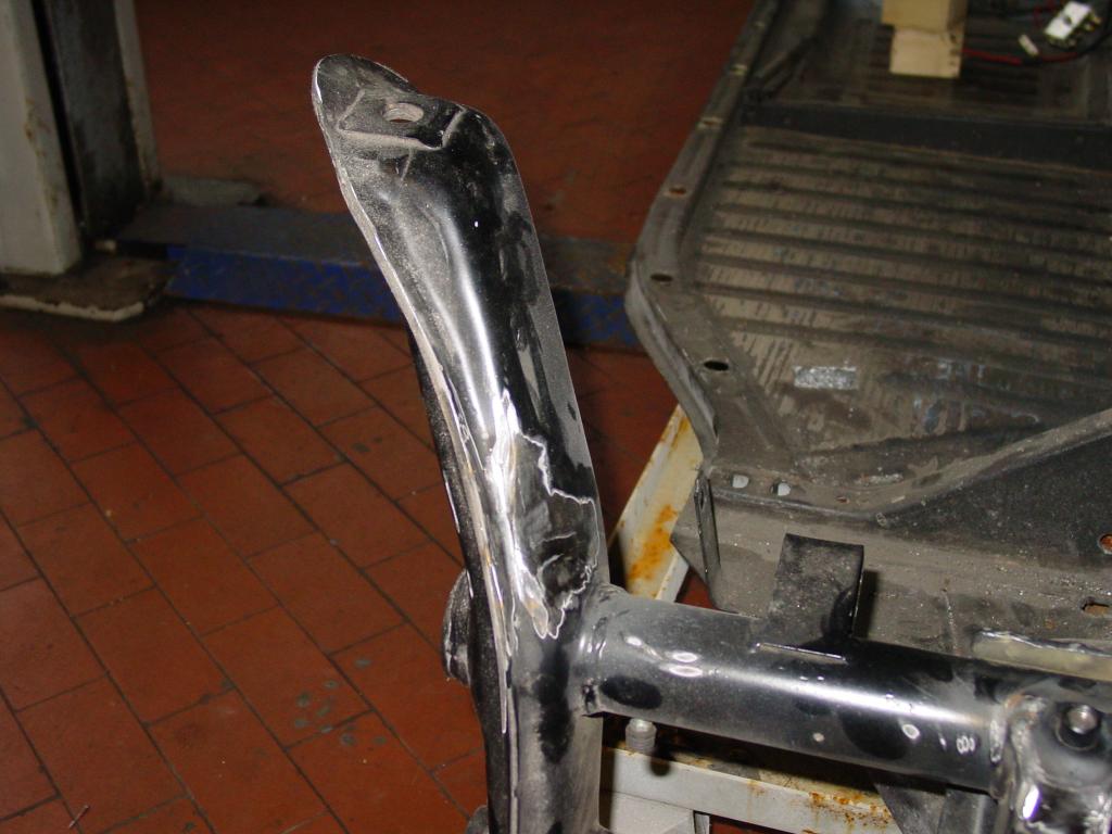

Die hat schmälere Ausleger aus Vollmaterial. Dort wird gerne bei der Serienachse geschnitten....

Meine ist eine ganz frühe CB-Achse. Ich habe geschnitten, gebogen und geschweißt, natürlich nur da, wo's nicht weh tut.
