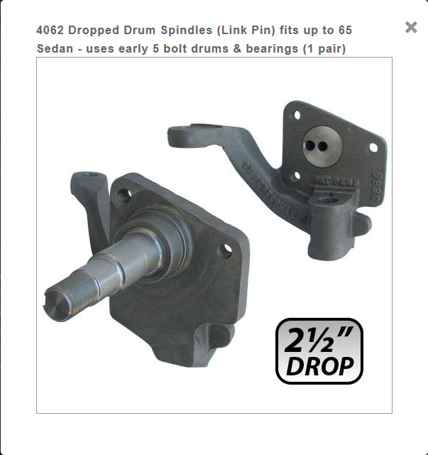

hat hier jemand Erfahrungen mit diesen TAS von CB Performance?
http://www.cbperformance.com/ProductDet ... tCode=4062
Danke im Voraus!
Gruß Martin
CB Performance TAS für Trommelbremse - Bj. 65

Hallo Martin,
den abgebildeten Satz TAS habe ich 2020 in Herford auf dem Wintertreffen erstanden.
Hast du sie zufällig in der Zwischenzeit auch verbaut?
Ich bin nämlich noch auf der Suche nach dem entsprechenden Gutachten...
Beste luftgefühlte Grüße aus dem Sauerland
Re: CB Performance TAS für Trommelbremse - Bj. 65
Dafür gibt es kein Gutachten!
Demnach ist deine Suche beendet:D
Ich hatte die mal verbaut (und irgendwas musste auch modifiziert werden - Mist vergessen - aber plug & play war nicht
Kam sehr tief runter, fuhr sich sch...
sind schnell wieder rausgeflogen. Wenn würde ich eine verstellbare VA nehmen.
P.S. um einiges breiter wird die Spur auch noch, am Kotflügel musste dann gebördelt werden
