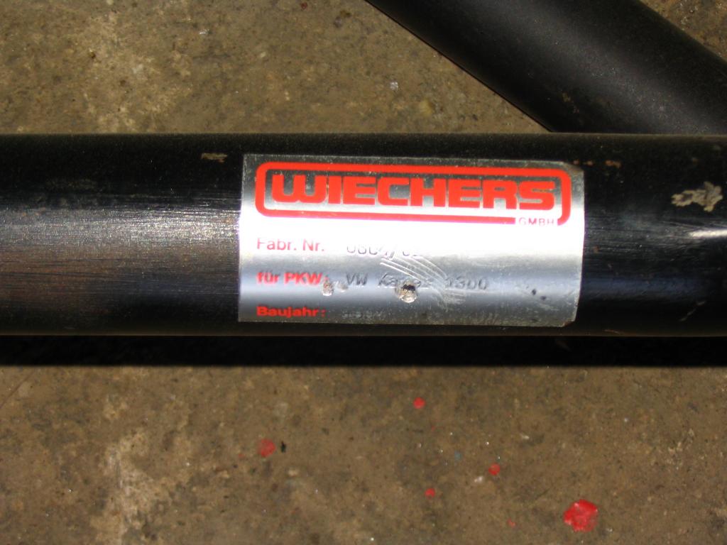

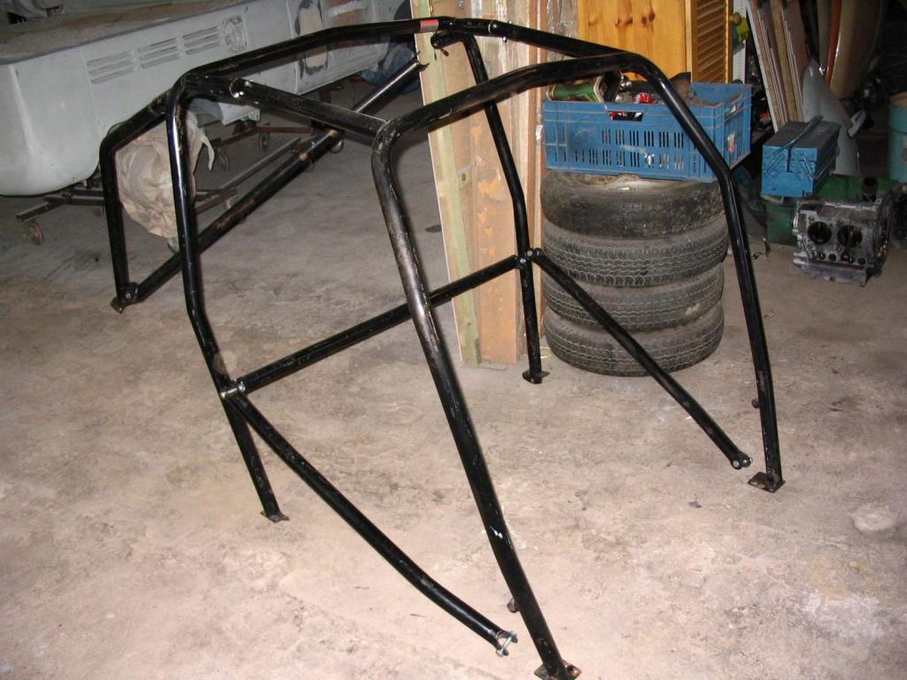

hatte mal einen Wiechers , da konnte die Rückbank auch drin bleiben

Theoretisch kann die Rücksitzbank zwar drin bleiben bei diesem Käfig, fraglich ist nur ob der TÜV die Sitzplätze trotzdem drin lässt, den so einfach sitzt da kein Mensch mehr bei der Querstrebe.bugweiser hat geschrieben:hatte mal einen Wiechers , da konnte die Rückbank auch drin bleiben
Re: Gibts einen Käfig, bei dem die Rücksitzbank erhalten ble
muss man die Strebe halt in den Arm nehmen . Da kann man noch sitzen . Sogar in Spa auf der Rennstrecke ging das .
