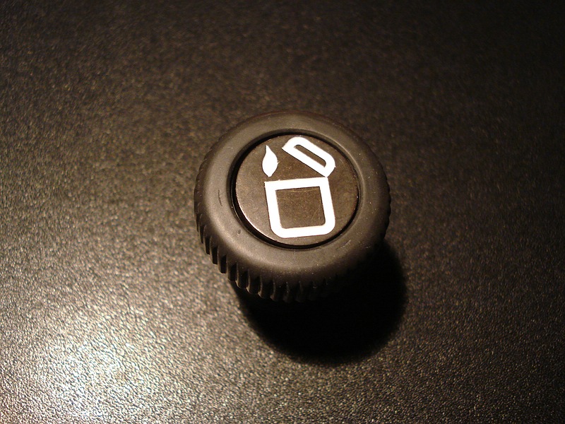

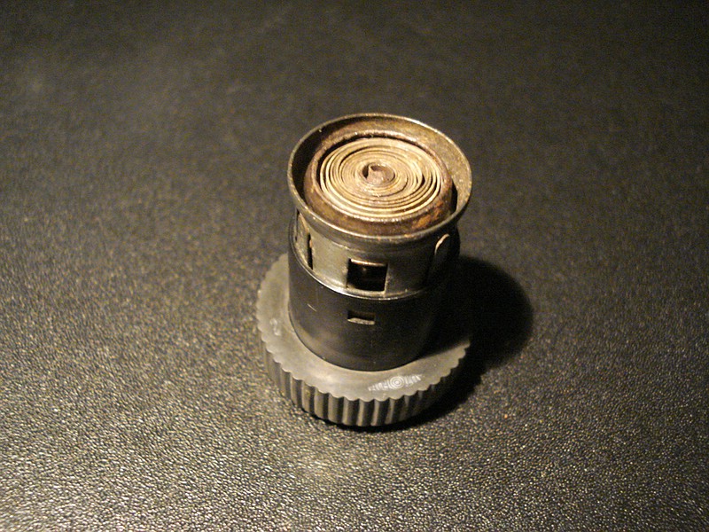

habe gestern diesen alten Zigarettenanzünder aufgearbeitet und wollte ihn gerade in die Buchse vom '74er 1303 stecken - mich laust der Affe, mich das Tritt das Pferd - die Sau passt nicht. :shock:
Der Durchmesser des Bundes ist zu groß. Gibt es hier baujahrsbedingte Unterschiede? Kann das Teil jemand zeitlich eingrenzen?

Hatte mich gefreut ein Modell zu finden, was keine Zigarette, sondern ein Feuerzeug abbildet...
Welcher Zigarettenanzünder passt überhaupt?

Hmmmm, ich hätte jetzt auch gedacht, das sie identisch sind, sprich genormt. Ich habe bei mir nachgesehen, ich habe aber keinen eingebaut.

das Teil sieht aber auch schon komisch aus . Kannst du den unteren Ring nicht tauschen ?

Ich habe bei meinem 1303 damals einen Anzünder im Baumarkt entdeckt. Der hat genau gepasst und vom Design war er harmonisch.

Leider ist der untere Teil komplett fest. Ich kann nur probieren diesen etwas stärker zu bördeln.

genau , bördeln und Notfalls kleine Kerben reinschneiden, damit sich das auch zusammendrücken läßt .

Auch nach Bearbeitung des Metallteils, was sich nun in die Buchse stecken lässt, passt das Ding nicht. Auch der Kunftstoffrand ist zu groß. Komisch.

Tja, mein Zigarettenanzünder misst genau 23mm. Schöner Mist.
Zuordnen kann das Teil noch immer Niemand?

ja, es gibt wirklich (mind.) zwei Größen im Durchmesser. Ich hatte es genau anders herum, als ich für meinen alten 911 einen Anzünder gesucht habe. Alle waren zu dünn. Du könntest also einen für einen 911 G-Modell haben.

ich habe noch mal nachgemessen - der Außendurchmesser liegt bei 22mm, nicht bei 23mm. Offenbar benötigt die Buchse in meinem Auto aber einen mit nur 21mm Durchmesser. Ich vermute, dass mal eine andere Buchse nachgerüstet wurde. Der Zigarettenanzünder ist ein Original von VW, das habe ich mir extra noch mal bestätigen lassen.

Bei mir passte es auch nicht. Ich habe dann den Griff mit der Zigarette drauf genommen. Den konnte man an der dünsten stelle aufschrauben. Somit hat man den Knopf mit einem Gewinde. Dann habe ich mir für 19€ den T1 Bulli Anzünder gekauft, den es bei eBay gibt. Den Knopf drauf geschraubt und fertig. Zündet Zigaretten an und läd mein Handy. Das Komische ist nur der Stecker mit der Zigarette soll laut Vorbesitzer aus einem Alfa stammen. Sieht aber genau aus wie auf dem Foto oben. Entweder der Verkäufer hat sich vertan oder Alfa hat wirklich die selben Anzünder gehabt.
