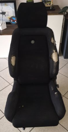

ich möchte gerne einen alten Sportsitz umgestalten. Neben jeder Menge Willen ist eine alte Nähmaschine mit kraftvollem Motor vorhanden.
Würde die Wangen gerne mit Echtleder (1.2mm) und die Sitzfläche mit unterfüttertem Stoff beziehen.
Wie sollte man vorgehen, das es haltbar, passend ist und am Ende auch noch gut aussieht?

Moin Christian ;)
Als erstes würde ich die alten Bezüge vorsichtig abnehmen. Wenn Du die Nähte auf machst, hast Du schonmal gute Schnittmuster.
Ich habe zwischen Schaumstoff und neuem Bezug eine Lage Polstervlies verlegt. Hab ich einfach mit Sprühkleber auf den Schaumstoff geklebt.

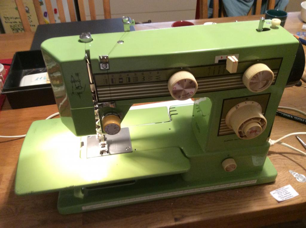

Ich habe eine Victoria 116f, kann Zickzack und Zwillingsnadeln und wiegt eine Menge
