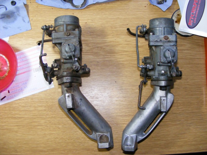

just erwarb ich diese Zweivergaseranlage. Kann mir jemand dazu Auskunft geben?
Die Saugrohre hab ich so noch nie gesehen. Der Verkäufer faselte irgendwas von "polizei-Sonderausstattung" keine Ahnung was er damit meint.
Die Saugrohre passen auf die 34 PS Zylinderköpfe und gleichen den Versatz aus.
Einer der Vergaser hat keinen Unterdruckanschluss und ein VW Zeichen im Guss.
Beide Vergaser sind solex 28 PCI

Das kommt mir doch verdammt bekoannt vor...
Das Saugrohr welches ich habe ist eine eigene Entwicklung.Die Saugrohre sind für ALTE 1200er und 30Ps!!!!ACHTUNG!!!
Neuere 1200er haben ein gröseres Loch als Kanal im Zylinderkop!!!!
Ich habe aus den Vergaser das mit verdammt viel Mühe versucht das maximale rauszuholen....eigentlich waren die nur schön anzuschauen....sonst nichts;-)
Achtung das Mischrohr überprüfen.Die brechen schon mal ab und töten den ganzen Motor...
Bei Riechert gibt es neuen Ersatz...

Das gibt wohl kein Teil das Du noch nich in den Fingern hattest ;-)
Was heißt jetzt "eigene Entwicklung"? Hast Du die Saugrohre gemacht?
Ich denk nich das ich die Anlage in absehbarer Zeit fahren werde, die is erstmal für die Vitrine.

Gasgestänge.Keine Ahnung wie das Serie aussah.Ich habe mir da was selber gedreht und aus Riechert Klamotten zusammen geworfen...das Ergebnis war sicher alles ander als Optimal.
Ich habe damals einfach nen grossen Kupferring als "Adapter" von zu kleinem Saugrohr auf zu grossen Kanal am Kopf verbaut...
Ich würde in die Vergaser keinen Euro investieren wenn du die mit dem Hintergrund einer Leistungssteigerung verbauen willst. Das ist eher was fürs Wohnzimmer oder einen originalen Motor eine hübsche Zweivergaseranlage zu spendieren...
P.S.:Zufall das ich die mal in den Finger hatte:-D...Dells hatte ich noch nie z.B....

mmh, meine saugrohre haben nen flansch nach riechert variante "b"...

Hui, find ich die hübsch - sehr lecker Jan, schöne Dinger hast Du da... :shock:
Stimmt wegen dem Sch... Saugrohr bin auch schon liegengeblieben
und ist inzwischen in meinem Zwitter auch aus Messing,
allerdings von meinem Vergaser-Instandsetzer, der auch die Drosselklappe
neu gebuchst hat.

Ich hab auf thesamba freundliche Auskunft bekommen.
Das ist eine Express-Anlage von Knust.
Werbeblatt gibts bei Felix auf der Seite.
