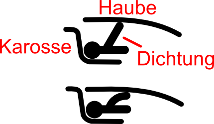

Re: Fronthaube macht Probleme
Verfasst: So 6. Dez 2015, 19:21
von Landy74
das Problem mit der neuen Dichtung ist, das sie sich noch nicht die Form angenommen hat, die sie irgendwann mal annimmt. Die Dichtung steht noch gerade hoch und legt sich nicht unter die Haube, wenn diese geschlossen wird.
Hilfreich wäre es vielleicht mit einem Kunststoffspachtel die Dichtung unter die Haube zu schieben. Oder vielleicht mit Klebeband etwas an die Karosserie ziehen und festkleben. Nach einiger Zeit wird die Dichtung in der Form verbleiben.
Hoffe es wurde etwas klar was ich gemeint habe. Ich war mit damals nicht sicher wie ich es machen sollte und hatte mir aus einem Schlachtkäfer eine gute Dichtung die schon richtig geformt war eingebaut :oops:
Gruß Wolfgang
