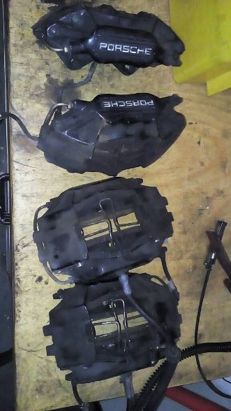

Da wären nätürlich Bilder sehr hilfreich.
Wie soll man einen Wert einschätzen wenn mann die Teile nicht sieht.
Was ist denn alles dabei ??
ELO
ELO

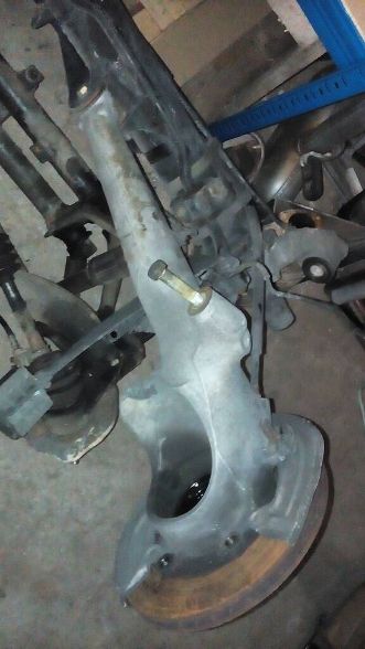

Re: Hintere schräglenker porsche 944 turbo aus alu?
Hier mal 2 bilder
- image.jpeg (48.47 KiB) 9075 mal betrachtet
- image.jpeg (40.54 KiB) 9075 mal betrachtet
Das ist ja keine Bremsanlage !
Das sind 4 Bremssättel und die hinteren Aluschräglenker.
Zu einer Bremsanlage benötigt auch noch Achsschenkel vo,Radnaben,HBZ........
Sollten die Bremssättel in gutem Zusand sein sind die 600€ gerechtfertigt.
Wenn es zu den Aluschräglenkern noch die Schwerter dazugibt sind 200€ auch o.k.
ELO
Ein Bild von der Radbefestigungsseite - dann kann ich dir das sagen.orlando-magic hat geschrieben:Wo kann ich anhand der nummer sehen obs breite oder schmale sind?
Auf dem Bild von dir kann man das nicht erkennen.
ELO
Bau die Edelstahlbleche aus (Torx rausschrauben) ung kontrolliere, wie weit die Sättel da drunter am weggammeln sind.
Und wenn die Schraube abreißt, dann weist Du, dass die Oxidation weit fortgeschritten ist.
Wenn Du das nicht machst, wirst Du ewig Probleme mit klemmenden Bremsklötzen haben. Die Sättel oxidieren, drücken die Führungsbleche nach innen. Die Manschetten wirst Du eh neu machen müssen....
Wenn das ganze in einen 1302 verbaut werden soll .
Benötigt man wie Elo richtig angibt mehr als auf den Bildern zu sehen.
An der Vorderachse die passenden Achsschenkel vom 944 Porsche
Turbo damit man die Turbo Sättel auch montieren kann. Diese passen dann
auch nur wenn die Blechquerlenker mit Kerscher Aufnahmen für Porsche Achschenkel
umgerüstet sind. Habe noch welche in Schwarz Glanz gepulvert zur Hand. Dabei könnte man
dann auch auf ein Schraubfahrwerk umrüsten. Hinten sind die Aluschräglenker gut zu verbauen.
Diese benötigen für den Einbau nur eine Lager damit man die Befestigungsschraube Käfer benutzen kann.
Die Porsche Schwerter müssen auch verbaut werden. Diese haben dann auch eine Verstellung durch ihre Exenterschraube. Diese Schrauben müssen vor dem Einbau auf der Schraubenkopfseite auf 4 mm abgefräst werden. Zur besseren Verstellung im Eingebauten Zustand schweiße ich immer einen Kopf einer Imbusschraube auf die Gewindeseite der Schrauben. Wie auch hier häufig diskutiert kann man das Original Käfer Bremsseil verwenden. Dazu benötigt man einen Adapter für das Bremsseil ( denn sogenannten Schwanenhals) und eine Hülse für die Führung im Schräglenker. habe ich auch immer zur Hand. Dann sollte auch der HBZ von einem Porsche 944 Turbo mit der Kolbenabstufung 19/21 verbaut werden. Dann benötigt man keinen Bremsdruckminderer. So das mal in Kurzfassung.
Bericht über dein Auto in der 1302 IG Post würde mich freuen.
