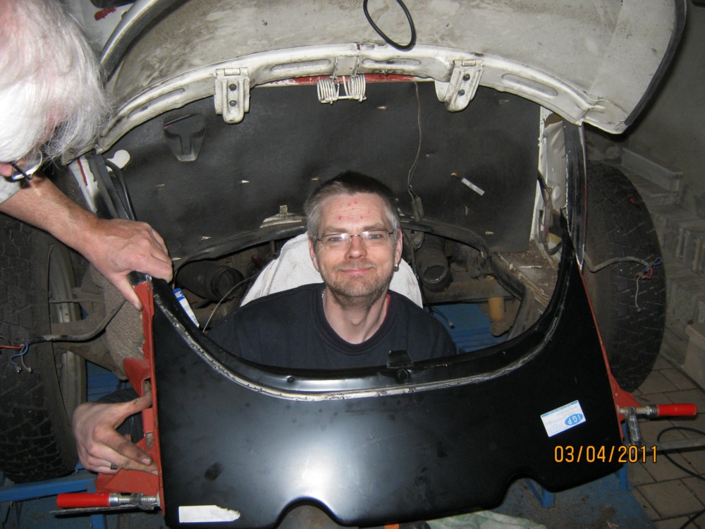

so, es ist geschafft....
der Motor ist wieder drin :mrgreen:
mein neuer Motor
mein neuer Motor
und der ist ja soooo sparsam, 3 liter auf ein tag (kaffee) (hier fehlt nen kaffee-smilie)
nee aber im ernst, wir haben heute den Motor wieder fertig gekriegt und am We bauen wir dat dingen wieder ein.
morgen kann ich die neue Heckschürze fertig lacken und dann hab ich ne schraubbare Heckschürze :music-rockout:
ich hab echt angst gehabt, den Dichtring zu wechseln, aber das ging gaaaanz leicht und schnell, wir haben vll ne 3/4 std. dafür gebraucht, wenn überhaupt. ventile einstellen kann ich jetzt auch :roll:
und die neuen Stößelrohre machen sich gut am sauberen Motor.
boah, bin ich stolz auf uns. :obscene-drinkingcheers:
