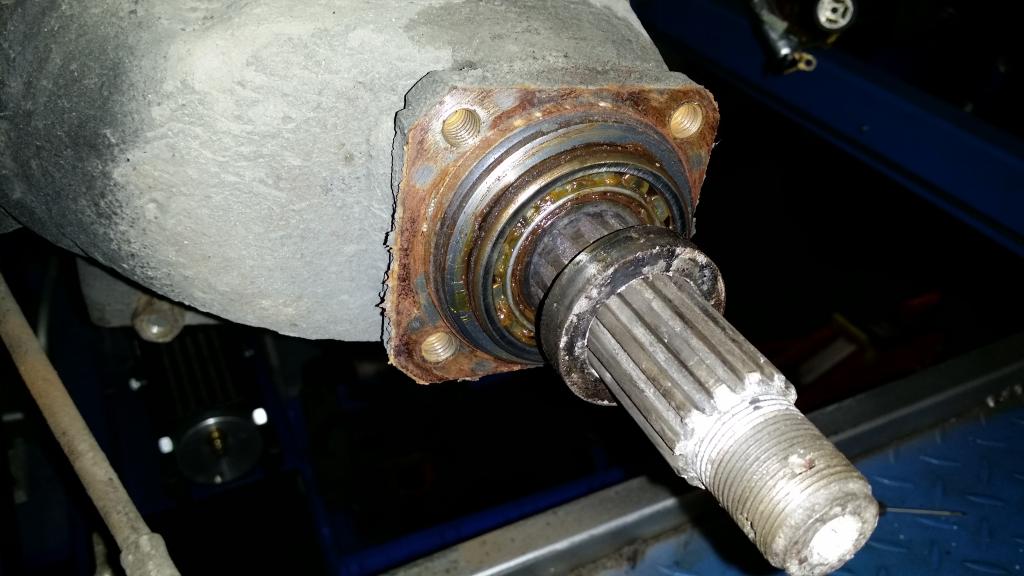

Ob diese 5mm Scheibe drin ist weiß ich nicht.
Das Foto zeigt den Ist-Zustand von vorne.
Bei fest angezogener Zentralmutter habe ich noch fast 1mm axiales Spiel.

Nikon-User
Beiträge: 1939
Käfer: 68er Ex-Automatik
Wohnort: Zürich
Re: Radlager am Schräglenker
Beitrag von Nikon-User »
Schau mal das Video an und "vergleich" mal..
https://www.youtube.com/watch?v=i8YM_vodi3I
So hatte ich bei mir die Radlager getauscht...
Bugbear
Beiträge: 828
Fahrzeug: zu viele
Wohnort: Augschburger Land
Beitrag von Bugbear »
Danke, so werde ich es machen. Aktuell baue ich den Schräglenker aus, weil auch die Gummilager am Drehstabdeckel ausgetauscht werden müssen.
