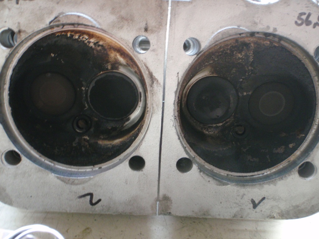

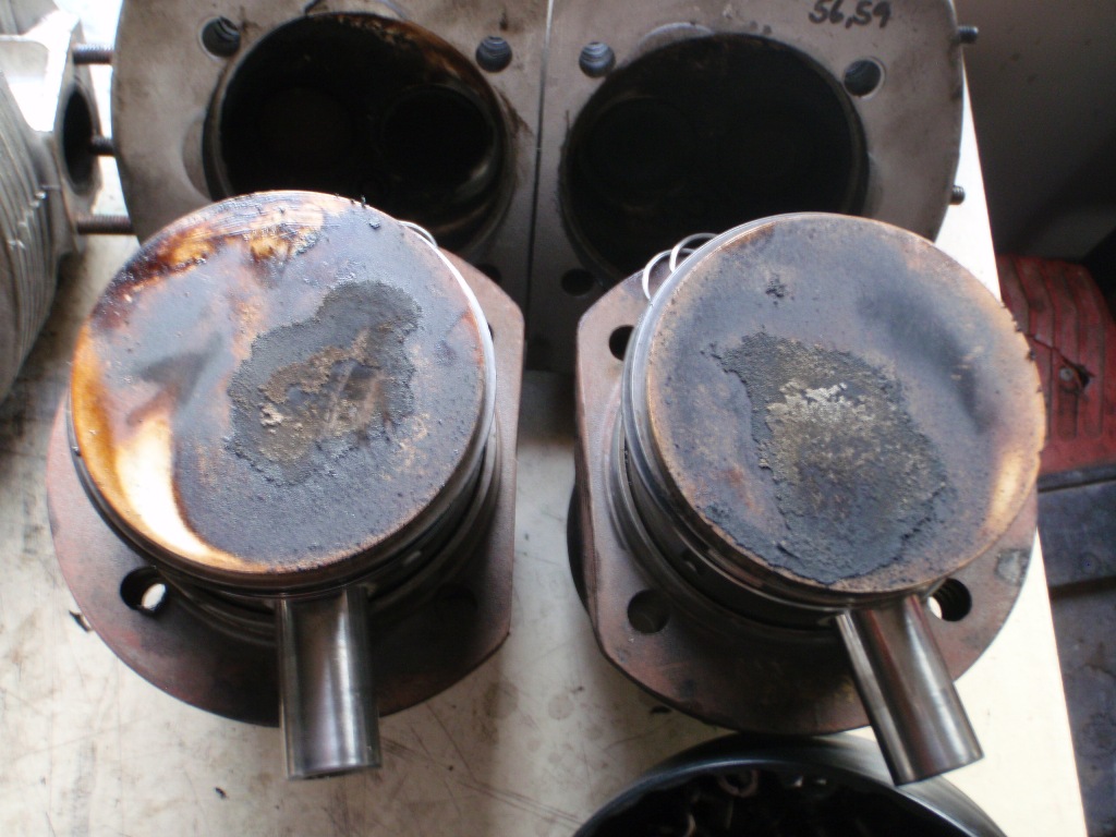

morgen!
habe letzte woche meinen 2180ccm zerlegt um eine andere nockenwelle zu verbauen (W125 auf W130) und ein paar fotos gemacht. jetzt habe ich schon mehrer motoren zerlegt und gesteckt aber dieses bild der ölkohle habe ich noch nie gesehen.
was würdet ihr dazu sagen?
motor hat eine 82mm welle, verdichtung 8,5:1, ventile 35,5x32, in leicht bearbeiteten köpfen, und 40 dells mit 34 venturis welche ich aber in 36 umstecken wollte, lld 57 , hd 140 , lk 180 bd 35 welche ich dann auch in lld 60 und hd 145 ändern wollte.
der verbrauch liegt jetzt bei 10 liter!
aber so ein komisches bild der ölkohleablagerung habe ich noch nicht gesehen :confusion-scratchheadyellow:
gruß toto

Verfasst: Do 3. Feb 2011, 07:42
von Käferrobert
Wenn das jetzt ein golf motor gewehsen wäre, hätte ich auf defekte kopfdichtung getippt.
Neben dem einlaßventil hat er irgendwas sehr hart verbrannt.
Mal ne doofe frage aus neugierde, was hatte der motor gelaufen?

hallo toto
als 1 falsche abstimmung der vergaser bis 3500 upm zu fett.dann die nocke eine w 125 und jetzt eine w 130 der läüft doch im leerlauf viel zu unrund und dann die klappageräusche von der nocke für ein trike. ich weiß nicht. um leistung zu erreichen muß man das trike schon im oberen drehzahlbereich bewegen.dann sind bei der w 130 die ventile zu klein und die verdichtung mit 8,5:1 zu gering.ich würde sagen 9,5:1 für eine w 130.und da sind noch ein paar sachen im argen.achso von der fetten abstimmung der vergaser ist ein teil des ölfilms ausgewaschen worden und mitverbrand.daher die ölkohle.

von Käferrobert
Ist der deswegen auch neben den einlassventilen sauber?

von kaeferdesaster
kann das sein, dass die strömung so hoch ist , am ev, dass er da alles sauberbläst =? hast aber auch kleine ventile verbaut. ...... wieviel co bist du denn gefahren =?
