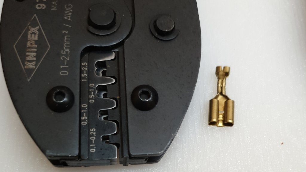

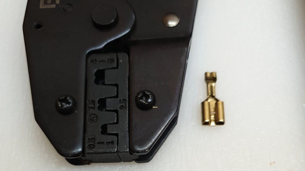

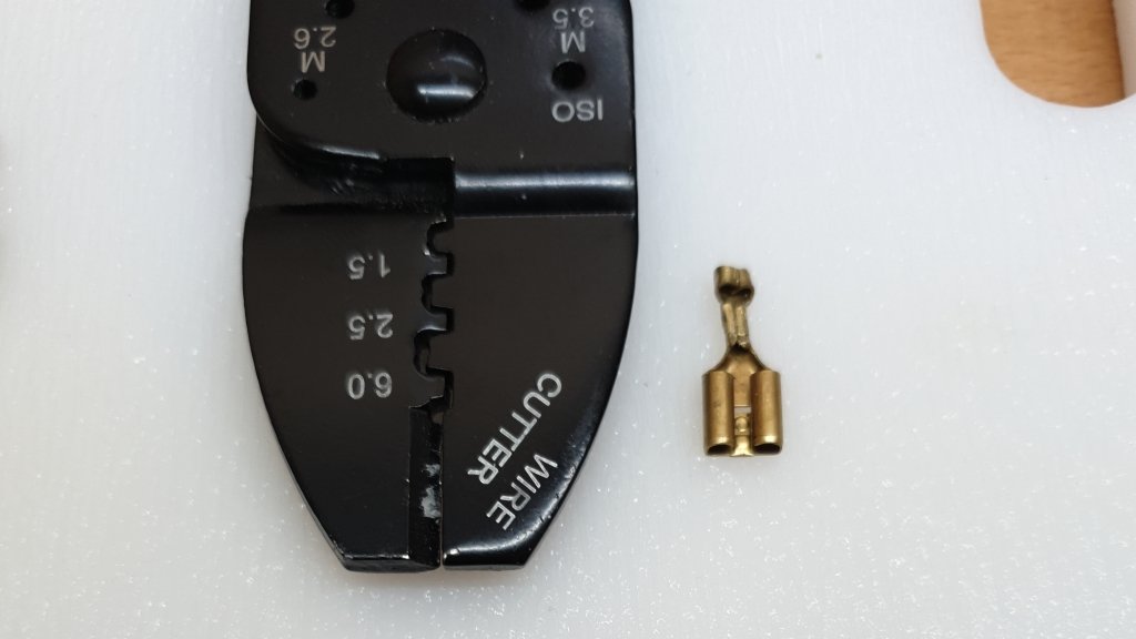

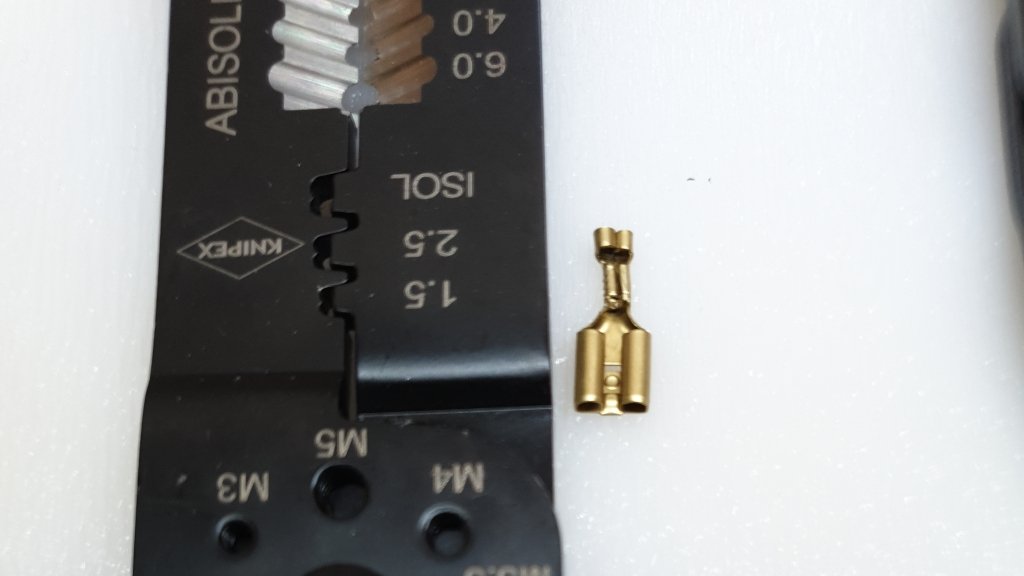

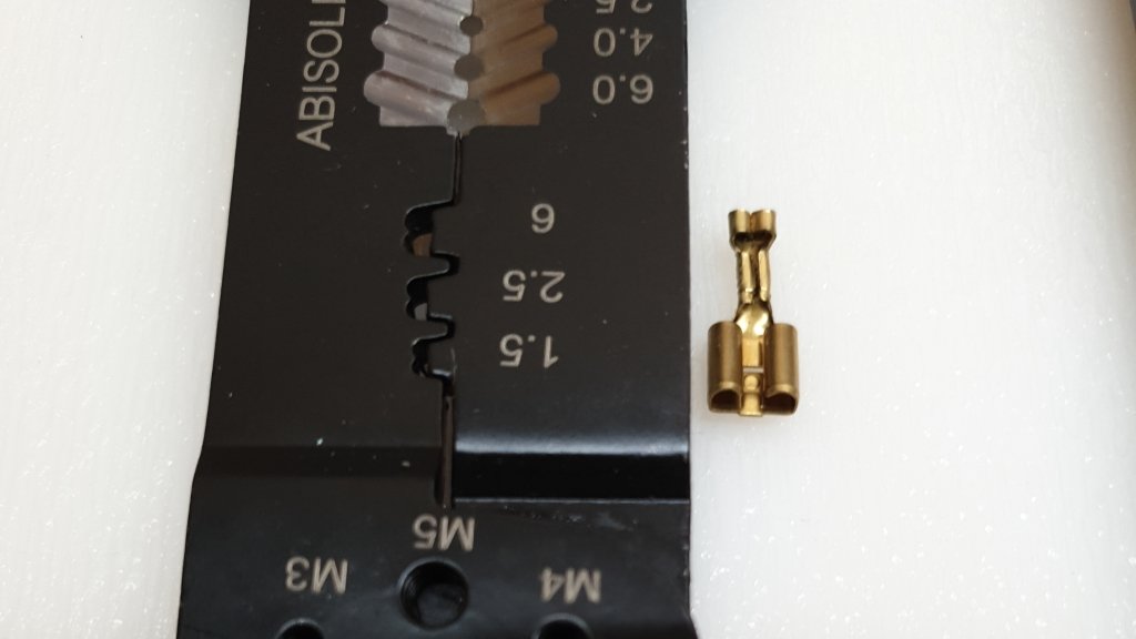

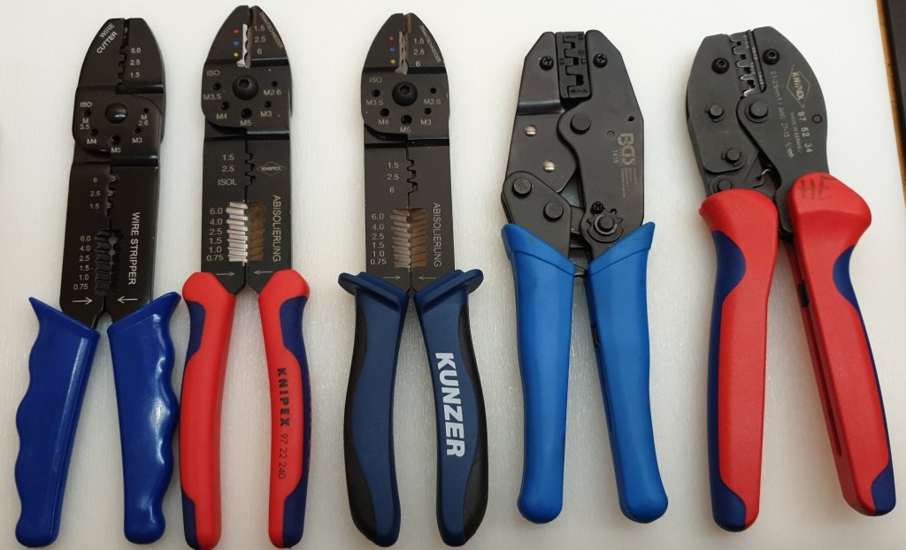

ein kleiner unsachgemäßer Test für unisolierte Stecker
von links:
noname blau
Knipex 97 22 240
Kunzer 7KSZ01
BGS 1419
Knipex 97 52 34
wie man gut erkennen kann sind die kleine Knipex und das Derivat von Kunzer praktisch baugleich
noname blau
noname blau
Kunzer 7KSZ01
Kunzer 7KSZ01
Knipex 97 22 240
Knipex 97 22 240
BGS 1419
BGS 1419
Knipex 97 52 34
Knipex 97 52 34
Positiv Überrascht hat mich die Zange von BGS da sie die Pressung in einem Stück durchzieht und mit das beste Ergebnis ablieferte. Die große Knipex benutze ich hauptsächlich um kleinere Varianten zu verpressen was sehr zuverlässig und ordentlich gemacht wird.

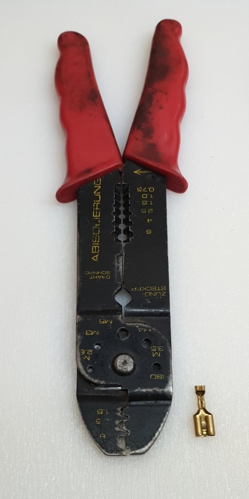

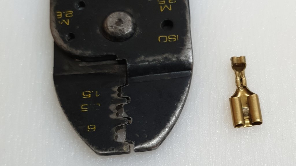

Ausser Konkurenz:
ausser Konkurenz
ausser Konkurenz
die älteste seiner Art im meinem Werkzeug

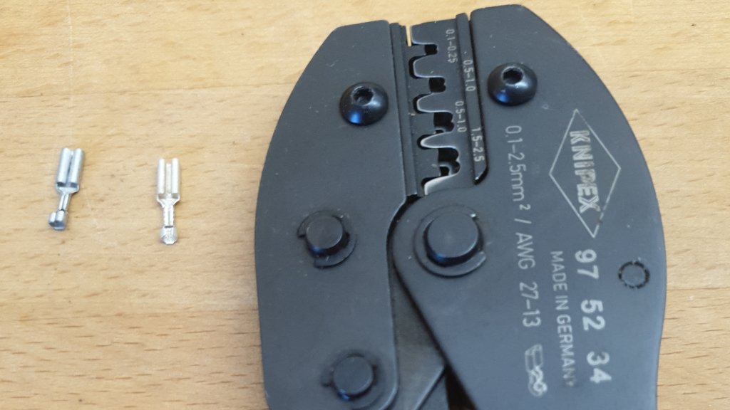

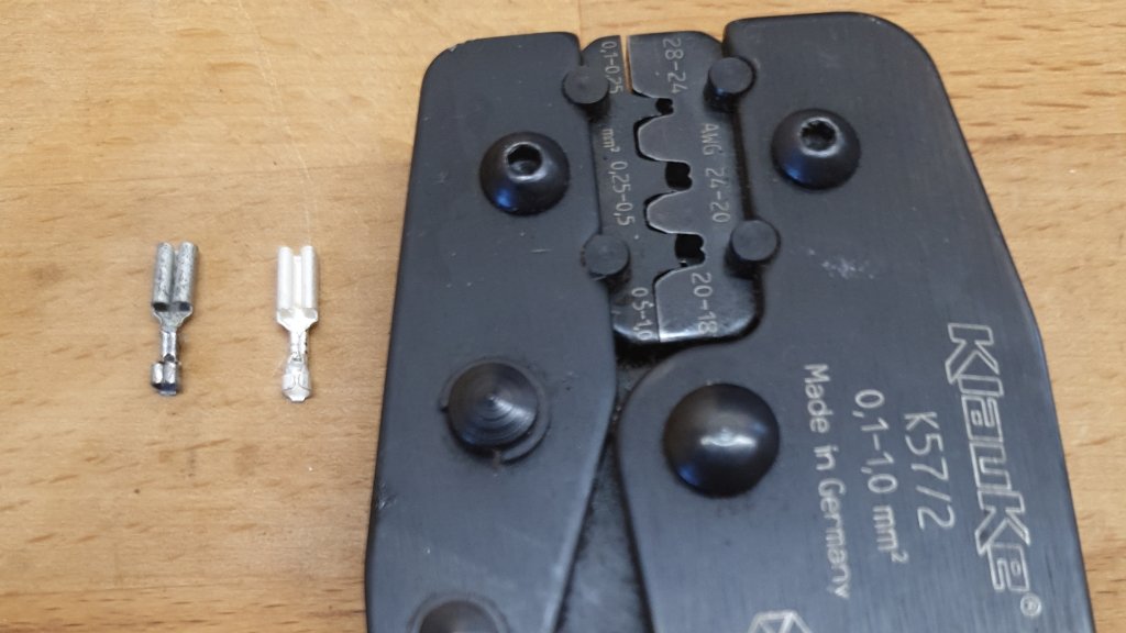

noch zwei Zangen die bei mir hauptsächlich für kleine Flachstecker eingesetzt werden wie sie z.B. am Lenkstockschalter im Einsatz sind. Beide Zangen machen ihren Job sehr gut.
Getestet wurde ein normaler verzinnter und ein silberner Stecker. Man erkennt sehr gut das die Klauke eher als Ergänzung (0,1 bis 1,0 mm²) zu bestehenden Zangen ist und die Zange von Knipex die üblichen/gängigen Größen von 0,1 bis 2,5mm² abdeckt.
Knipex 97 52 34
Knipex 97 52 34
Klauke K57/2
Klauke K57/2
