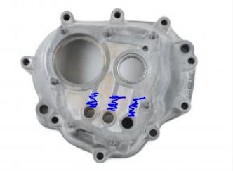

Heute mal Zeit gehabt, nach einem Telefonat mit meinem alten VW-Mechaniker-Kumpel, ein Getriebe hervorzukramen und die besagten Stopfen zu suchen und Fotos davon zu machen.
Also ich brauch weder "W-Lan-Federn" noch eine "App" um zu den Stopfen zu kommen, unter denen die Federn mit den Kugeln liegen, komme schön von außen dazu... :) siehe Fotos.
Zugegeben, die Gründe warum ein Gang unter Last rausspringt, sind häufig u.a. verschlissene Synchronringe, besonders davon betroffen der 2. und. 3. Gang. Im gegenständlichen Fall gings um den 4. Gang, deswegen meinte ich "könnte" eine gebrochene Feder sein (auch weils bei meinem Trecker so war). Bei den Buggys sind aber auch häufig schlecht gekürzte Schaltstangen sowie schief zusammengeschweißte Enden der Schaltstange schuld, daß sich die Schaltung schlecht einstellen läßt mit all den negativen Folgen. Beim letzten Umbau eines Automatik-Buggy auf Schaltung haben wir das hintere Auge der Schaltstange deswegen schraubbar/einstellbar und zum Abkontern gemacht, ist vorteilhaft beim Einstellen.
MfG yoko

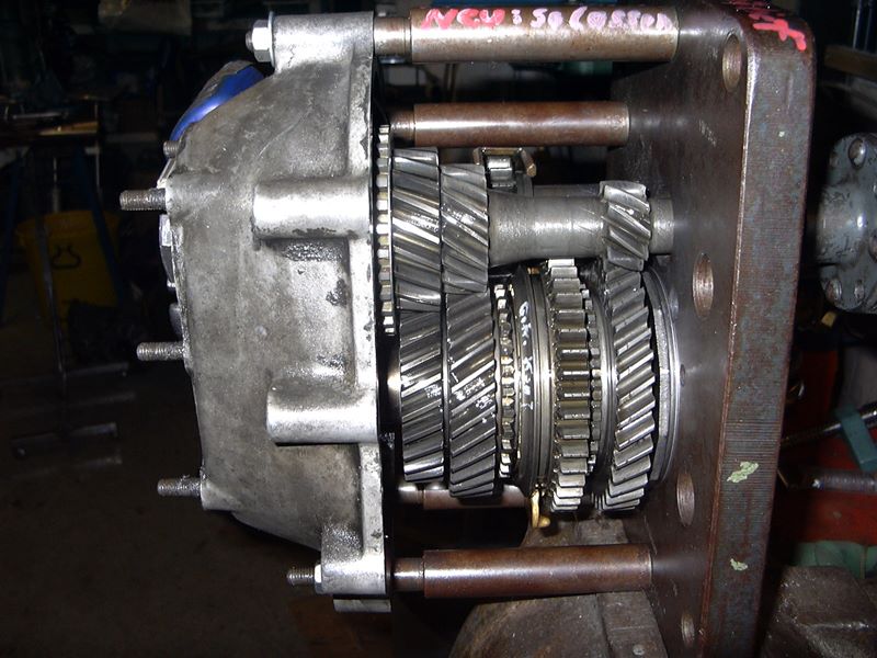

Wenn er die VW Einstellplatte für die Schaltgabeln s. Bild (ich meine CSP hat diese Platte neu aufgelegt) nicht hat, passiert das. Habe ich selbst mal ohne versucht- geht nicht, höchstens zufällig, außer man reißt auf der alten Schaltwelle die Stellung der Gabel an. Bei Neuteilen ja nicht möglich und nach Augenschein (könnte so passen) geht
Schaltgabeln einstellen.JPG (88.49 KiB) 11817 mal betrachtet
s leider nicht.
