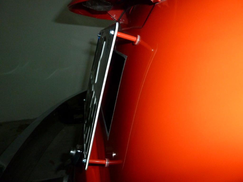

vielleicht so....

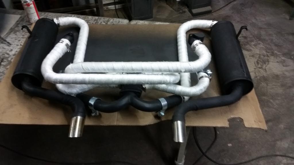

so sieht meine umwickelung aus
hast du alle hitzeschutzbleche und das umlaufende Motorgummi verbaut?
