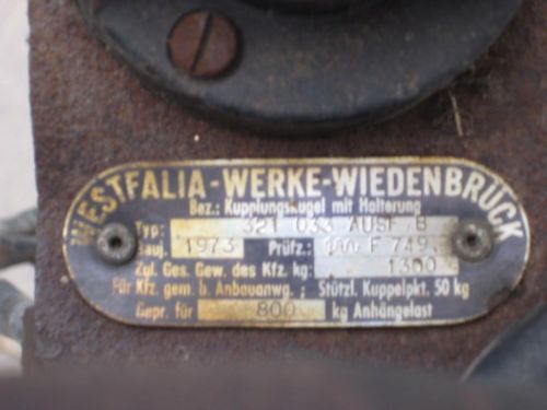

Westfalia Werke Wiedenbrück
Typ 321 033 Ausführung B
Baujahr 1973
Prüfzeichen F 749
Zul.Ges.Gewicht des KFZ 1300kg
Für KFZ gem.b. Anbauanweisung: Stützlast Kupplungskopf 50kg
Geprüft für 800kg Anhängelast
Die nächste hängt an meinem 1997er 1600i mit originaler Kastenstoßstange
Typ 321 033 Ausführung E
Baujahr 1977
Prüfzeichen F 749

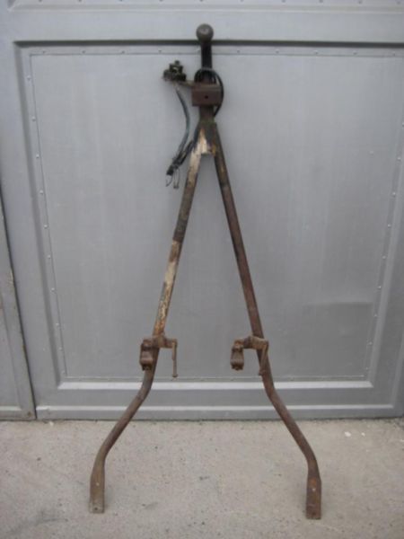

Nächster Beitrag,nächste Frage . Wer hat diese Kupplung unter seinem Käfer?
Sie scheint mir sehr tief unter dem Wagen zu verlaufen.

interesante Aufhängung, sicher das die für den Käfer ist? sieht so aus als wenn die deutlich mehr ziehen darf
auf dem Typenschild kann man die oberen Zahlen nicht lesen, aber 1000kg ist schon ne Hausnummer
hast du auch ein größeres Bild von deiner Westfalia Hängerkupplung?

die Brink ist wohl etwas seltener, aber in alten VW-Scenen aus den 90ern haben einige Käfer die drunter...
Bei uns im Club/Schrauberkreis waren die damals für Winterkäfer beliebt:
Die öffnen nicht so stark V-förmig nach vorne und sammeln deshalb weniger Schnee ;-)
Und mit etwas Geschick läßt sich auch noch ein Rutschblech damit unter dem Getriebe montieren :-)

Hallo Fuss im Ohr,das Bild ist jetzt größer
Die Brink ist bei Egitt Kleinanzeigen für 200 zu schießen.
